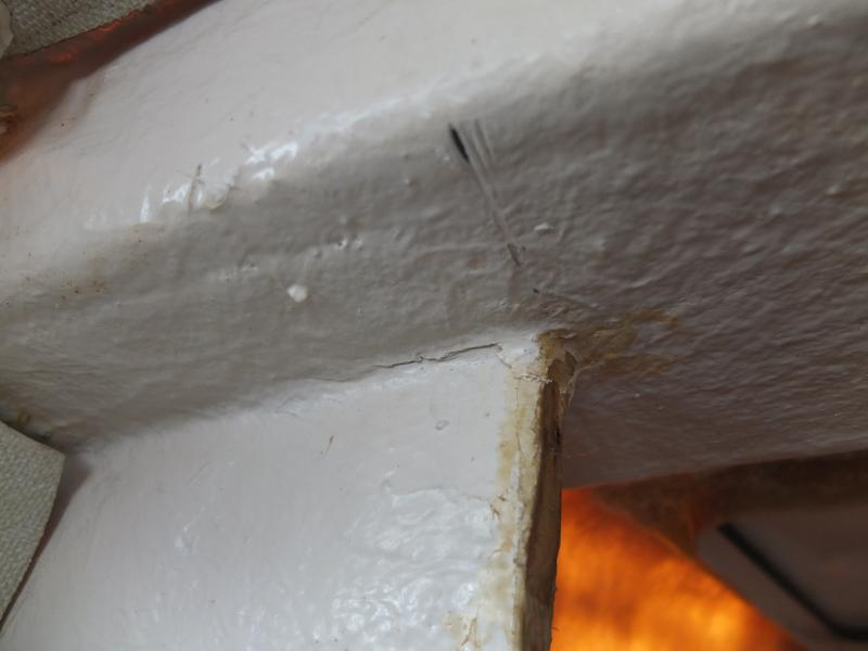

Då man tittar lite närmre upptäcker man att undersidan knappast kan anses frisk i anslutningen till mastskottet:
Mastbalk babord detalj
Laminatet ser inte särskilt tjockt ut. Dessutom kan man se att det har satt sig närmast båtens centrum.

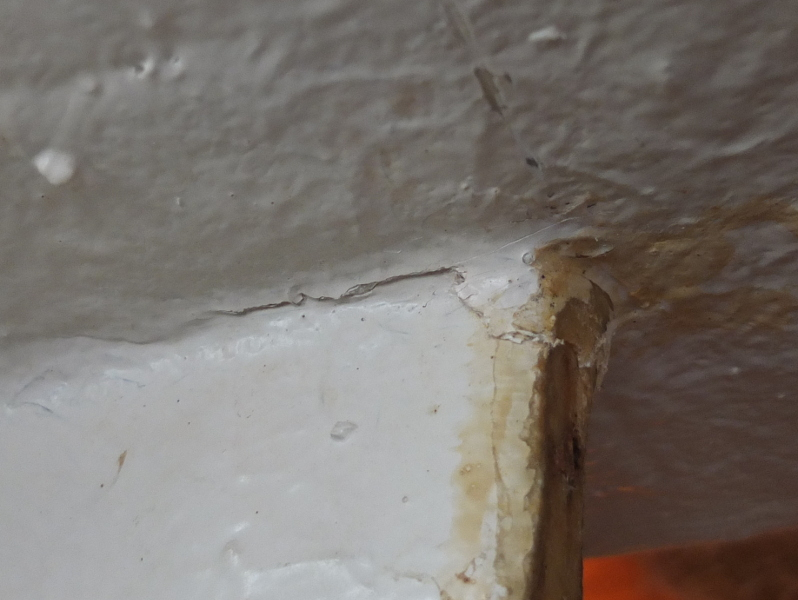

På styrbordsidan verkar det vara motsvarande problem:
Mastbalk styrbord
Mastbalk styrbord
Närmre granskning:
Mastbalk styrbord detalj
Det ska nog inte se ut på det här sättet. Månntro det finns en förklaring till att vi fått det allt svårare i hårdvind de senaste åren?

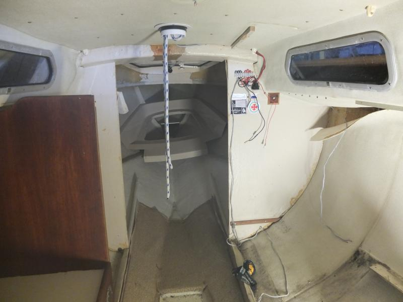

Några timmars ytterligare skruvande och svärande har nu gett en tom båt:
BB sida utan snickeri
SB sida utan snickeri
Det finns en väldig massa smuts här. Dessutom en liten vattensamling på babordsidan. Jaha, här är en del att göra!

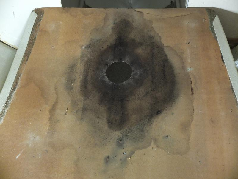

Jag har tagit ner innertaket i salongen och hittat ett läckage:
Innertaket med fuktskador runt ventilatorhål
Det är uppenbart att det har läckt runt ventilatorn.

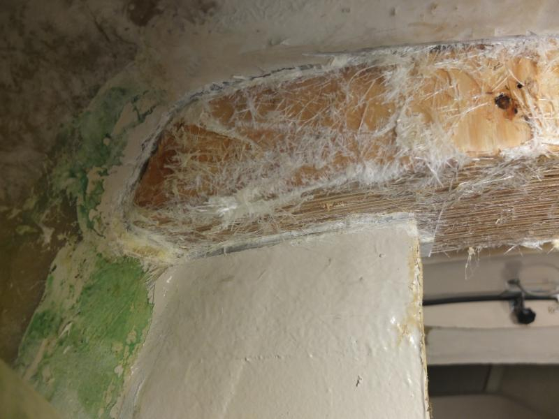

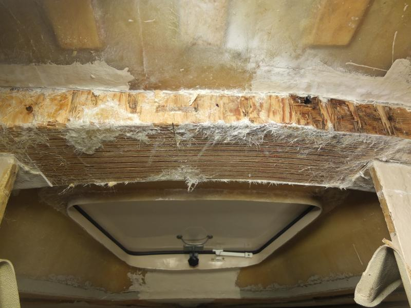

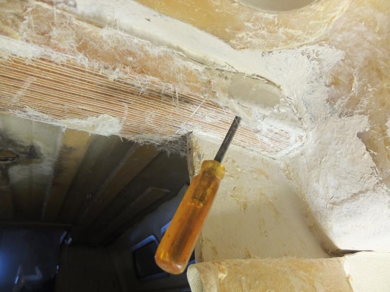

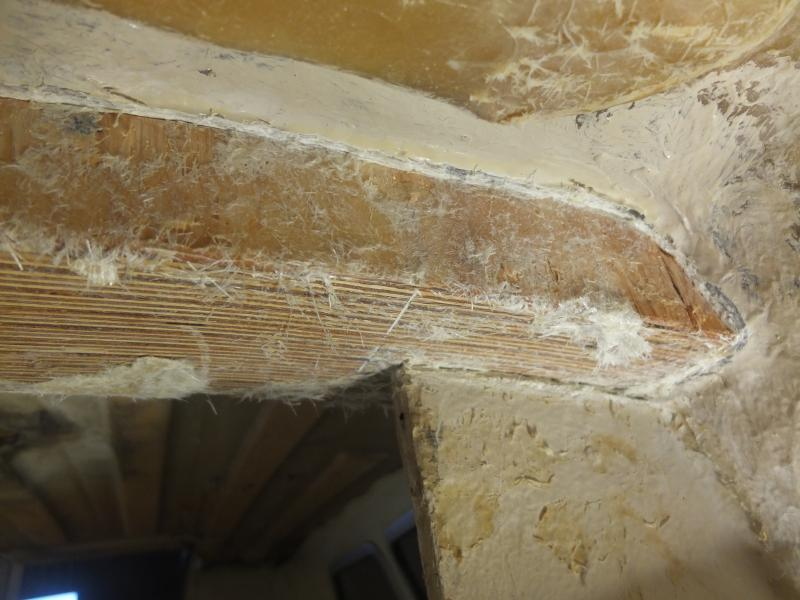

Efter tre timmars arbete har jag kommit in till träet i mastbalken. Jag använde stämjärn och vinkelslip med tunn kapskiva för att ta bort laminatet runt balken.
Frilagd mastbalk
Frilagd mastbalk
Mastbalk babordsida
Mastbalk babordsida
Mastbalk styrbordsida
Som väntat är balken fuktig intill hålet för sladden till däckskontakten. Jag tycker nog inte heller riktigt att laminatet känns betryggande utfört. Det kunde gott varit lite mer utanför själva balken, ut på skottet, överbyggnadens sidor och på taket. Det känns mest som om man koncentrerat sig på att täcka balken.
Ja, och hålla balken på plats. Det är väl bara några fästmattor.
Man borde väl plastat ordentligt, t.ex. på samma sätt som när vi plastar knän. (Varva rowing och matta samt se till att radierna inte blir små genom att spackla skarvarna.)

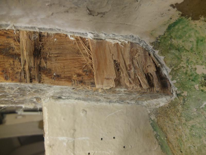

Så var det dags för en omgång med stämjärn och mejsel på balkens förliga sida:
Frilägga mastbalk bb för
Några timmar senare ser det ut så här:
Mastbalk bb för
Mastbalk bb för
Mastblak sb fÖlr
Mastblak sb fÖlr
Det är inget roligt jobb. Det känns mest som att jag förstör.

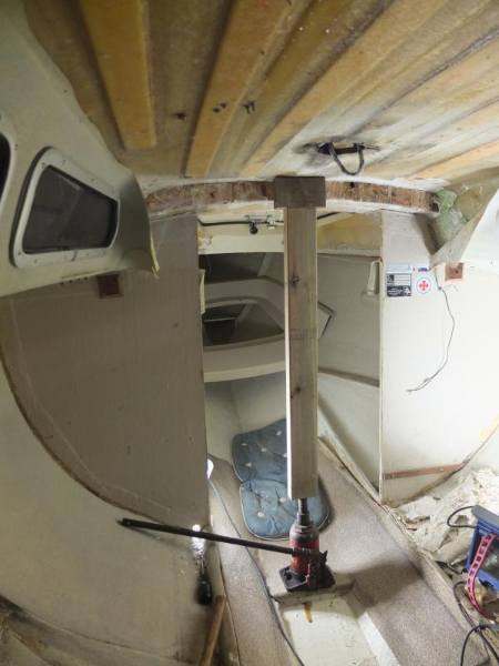

Efter att balken frilagts lyfter jag taket lite med en domkraft:
Domkraft lyfter taket
Efter lite knakande på olika ställen i båten visar sig lite springor både över och under balken:
Balken släpper lite
Balken släpper lite
Men inte vill den lossa för det! Efter två timmars bankande ger jag upp och åker hem. :evil:

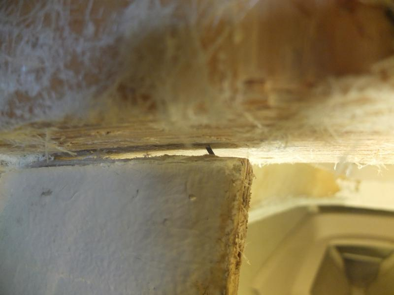

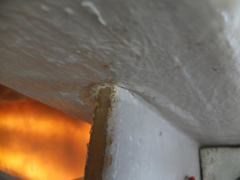

Aha! Idag har jag knackat bort laminatet mellan mastskotten och mastbalken:
Springa mastbalk sb
Springa mastbalk sb
Helt klart har mastbalken laminerats runt hela och mot däcket, troligen upp och ner. Därefter har däcket placerats på skrov och på mastskottet och laminerats fast där.
Jag upptäcker då att det finns en rejäl spik islagen snett uppåt genom mastskottet och upp i balken, en på varje sida:

Ha! Nu vet jag hur man får av mastbalken. 8)
Först jobbar du en dag och kommer hem lite lagom uppretad. Då är du motiverad och har lite mer jävlar anamma i dig. :evil:
Sedan placerar du en domkraft och lyfter taket strax bakom balken. Var inte rädd att taket bågnar! Det är det som är meningen. När du lyfter börjar det låta av glasfiberlaminat ovanpå balken som ger med sig. Genom att slå in en mejsel och bända lite släpper en bit till. Sedan flyttar du domkraften och lyfter lite framför balken och gör samma sak där. Med olåst förpikslucka kommer du att att märka att den lyfter kanske 5 cm i förkant när du trycker till med domkraften. Sedan flyttar du domkraften till bakom balken igen och upprepar proceduren. Et voilà!
Domkraft får taket att släppa från balken
Hjälp till med mejsel
Nu kan du ta bort domkraften och knacka med handslägga så balken börjar röra sig:
Balken har släppt och knackas loss bakåt
