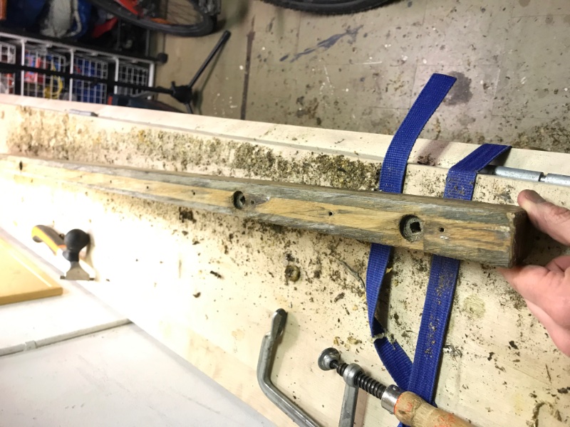

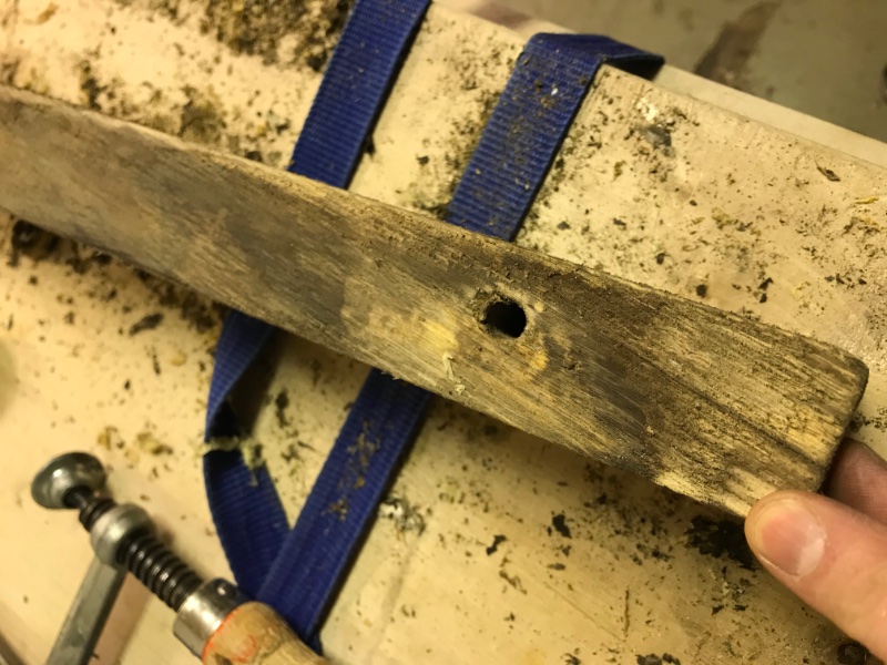

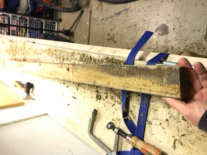

Jag monterade bort min balk i höstas och det var nog första gången på länge, den var väl inpackad i finkornigt sediment i sin skåra och det finns inte mkt lack kvar. Med min räckte det med att rycka till balken några gånger i vardera ände för att den skulle lossna.
Min balk är inte i alltför dåligt skick men jag tror jag har ett visst ansvar i att den fått en torkspricka när jag tog in den i värmen. Den borde nog fått torka mer långsamt.
Balken är inte rutten och känns urstark i handen så jag är inne på att fylla sprickan med lim eller förtunnad epoxi och sen slipa och lacka balken och köra vidare. Vad tror ni? Den hålls ju ihop av skåran den sitter i så jag ser ingen större risk för något katastrofalt haveri.

Kanske risk att storskotsskenan kan lossna om skruvhålen är mitt i sprickan? Balken håller nog, det är ju brickor under och anläggningsytan för bulthuvudet är stor. Men jag har ingen erfarenhet av brusten balk. Kanske Marek vet? Mvh Martin
Re: Avlägsna skorskotsbalk
Postat: 28 dec 2020 17:00
Träbalkens vertikala böjmotstånd blir detsamma med eller utan (vertikal) spricka. Men det kanske är klokt att fylla sprickan med epoxi för att skruvarna till skotskenan ska sitta fast bättre i träet. I vilket fall som helst brukar man inte vagna ner så långt så långt så att skruvarna ifråga vid balkens ändar blir särskilt mycket belastade. Om det mot förmodan skulle hända något, kommer du att märka det i god tid och dessutom kommer du att kunna skota med vagnen i mitten.

Den balken hade jag nog bara ytbehandlat med olja och fortsatt använda. Sprickorna ser inte så farliga ut och träet verkar i övrigt friskt, av bilderna att döma. Att få in lim eller epoxi i sprickorna tror jag är svårt.
Se bara till att täta vagnsbultarna när du monterar igen! Det får inte läcka in vatten under skotbalken utefter bultarna. Båten har i stuvfacken under skotbalken inplastade träförstärkningar som måste skyddas. Inträngande vatten kan annars i värsta fall förstöra både förstärkningen och skottet mellan stuvfack och stickkoj.
Din balk har blivit modifierad av någon som förstår att den inte mår bra av att sitta i ständigt vattenbad. Den är urskuren i undersidan mellan vagnsbultarna och ute i ändarna. Den lösningen har jag inte sett innan.

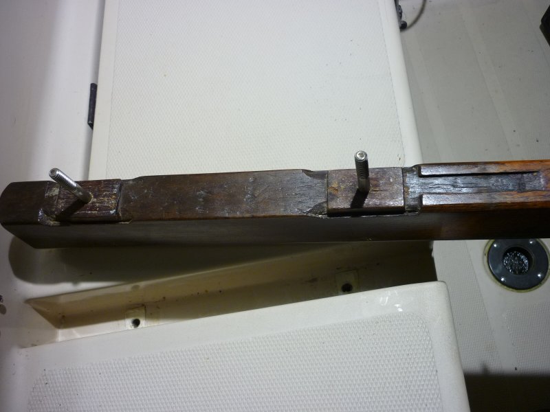

Lägger in en bild på min storskotbalk som jag för flera år sedan formade till för att vatten lättare skulle rinna ur när den är monterad i sitt läge. När jag har tagit upp båten på hösten och senare lyfter ur balken är den fortfarande ganska blöt undertill, varför urtagen inte fullt ut hade den effekt som jag trodde. Johan W hade inte sett sådana urtag tidigare, därav bilden, balken är ursprunglig -73.

Det är naturligtvis överkurs att göra dessa urtag i balken för vattenavrinning,enl.bilden, eller ett sätt att göra som Marek skriver med 4 brickor.
Urtaget för balken i tofterna är koniskt, vilket har utretts i Tråden SKOTBALK, om man då höjer balken med brickor 5-6mm , vilket då gör att spalten mellan balk och sidorna i urtaget blir större. Att passa in balken till noll spalt är också en risk då det kan bli spänningar om balken sväller av fukten.

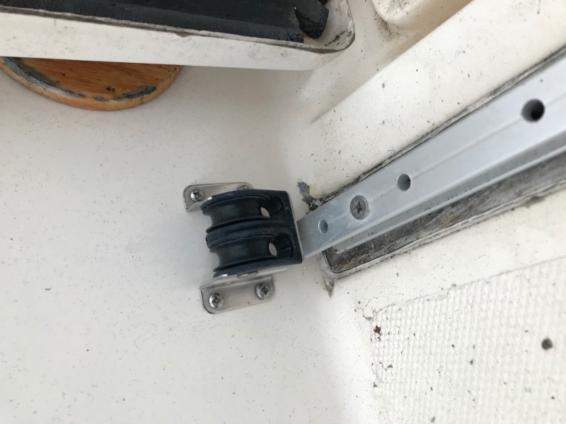

maja skrev: 14 jan 2020 22:59 [..] jag tätar runt skruvarna med silikongummi. Då sitter balken inte lika hårt som om man skulle använda Sikaflex, som ju härdar ganska ordentligt. [..]
Tack för era tips.
Så här såg ut min.
Maja,
Har du en länk till den silikongummi du använder?
Tack på förhand.
Postat: 02 apr 2021 11:06
Det där kommer att bli bra!
Jag tätar mina vagnsbultar med Sikaflex. En lagom dos mellan balk och plast runt och över de fyra hålen till bultarna. Jag låter resten av balken vara utan tätningsmassa så går den att demontera igen.
