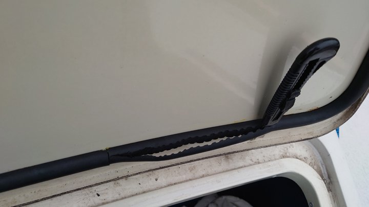

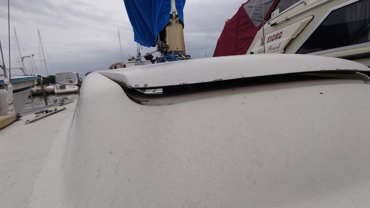

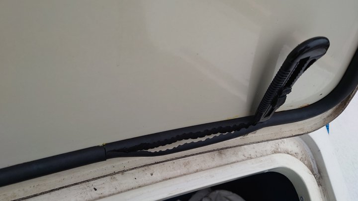

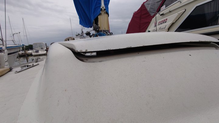

Jag köpte samma list, svampgummisnöre 20 mm i diameter som rekommenderats i denna tråd. Men på min båt är 20 mm för stort. Luckan gick inte att stänga.
Jag försökte skära av den på bredden så att säga, men det var svårt/omöjligt att skära rakt så nu är det inte vattentätt i alla fall. Är det någon som har hittat något bättre val av list till förpiksluckan?

Äldre båtar (kanske före hösten 1972, som min) verkar ha en förlucka där spåret för listen är grundare än på de nyare båtarna. I vilket fall som helst passar inte de 20 mm diameter homogena gummisnörena, som blir för hårda för att kunna klämmas ihop tillräckligt.

3. Hur gör man bäst med ”skarven” där listen går ihop? Av Zingoallas bild att döma så sitter den bara limmad mot luckan, ”ände mot ände”. Räcker det? Blir det tätt?
