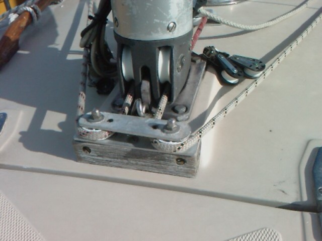

Här är en lösning från en grannbåt i hamnen på att bryta fallen från förliga mastuttagen bakåt mot fallbänken:
Brytblock för förliga trissor
Det ser ut att vara hemmagjort. Underst ligger en kloss av teak för att få en plan yta i lagom höjd. På klossen har monterats hjul med aluminiumplatta ovan och under.

Känns som en onödigt krånglig och ful lösning. Det är enklare att ta upp fallurtag i masten istället.
