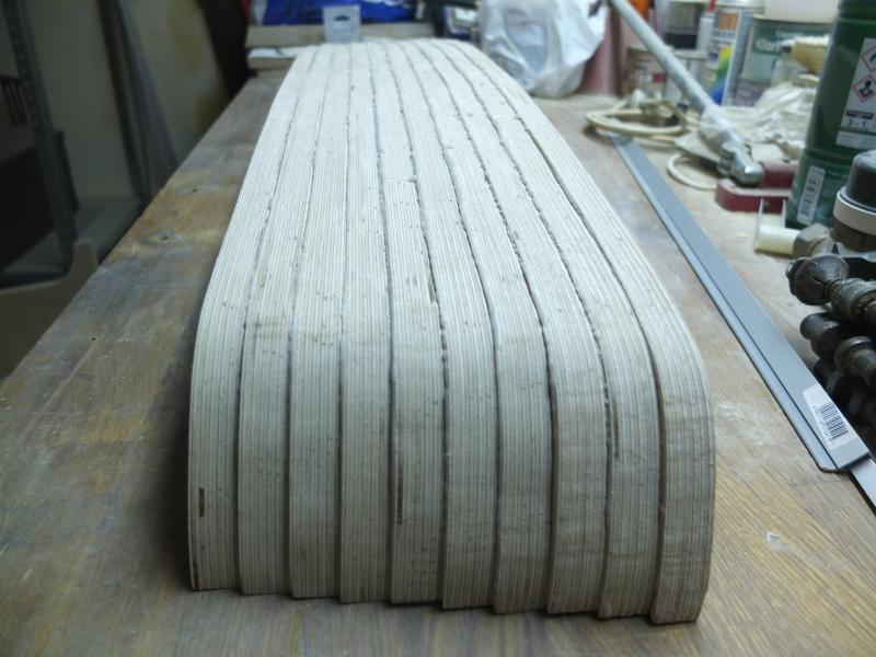

Limmandet tog några dagar, eftersom jag valde att endast limma en skiva åt gången. Men i det stora hela gick det väldigt bra. Det känns som om jag klarade att ge balken dess rätta form.
Ny balk 3
Ny balk 3
Ny balk 4
Ny balk 4
Som man kan förstå av bilderna har jag valt att göra den lite större än de slutliga måtten, genom att såga varje bit vinkelrätt och lite för stor. Nästa steg är att slipa bort trappstegsformen och hoppas på att jag har räknat rätt.
Balkens vikt är just nu 8.7 kg. Den gamla väger 6.9 kg.
Det är bara lite grann att slipa. :roll:

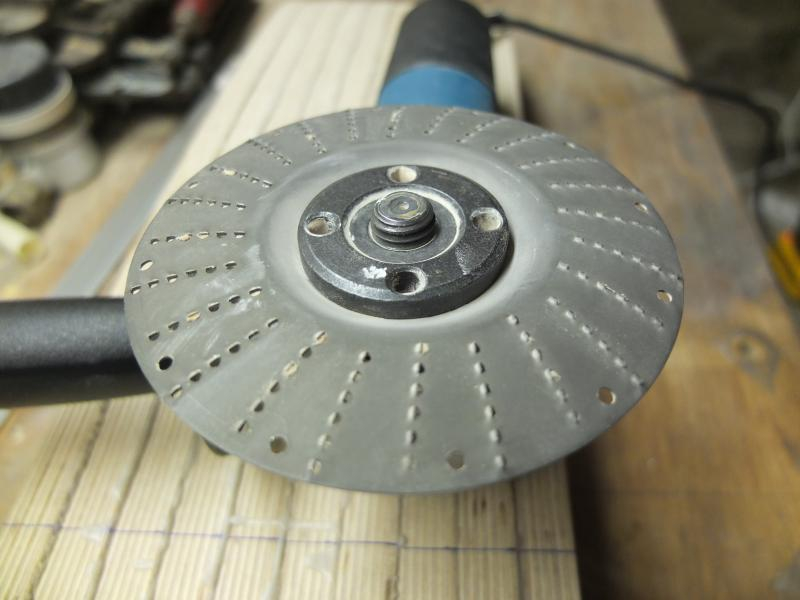

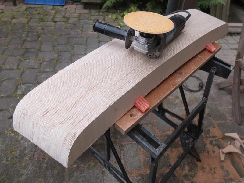

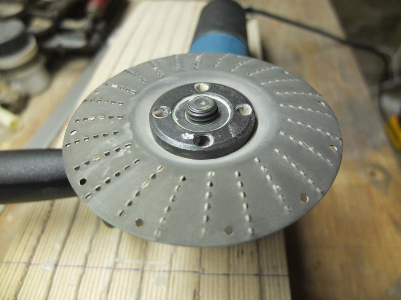

Mitt hemliga vapen för att effektivt slipa bort trappstegsformen är en raspskiva på vinkelslipen. Nu ska det slipas!
Obearbetad balk och vinkelslip med raspskiva
Grovslipning
Grovslipning
Det här gick bra och fort. När det grövsta har tagits bort byter jag till rondell med sandpapper:
Mellanslipning
Mellanslipning
Efter denna slipning har balken tappat 0.4 kg och väger nu 8.3 kg. Höjden är 69 mm, precis som planerat. Längd akterkant och förkant har minskat precis till de beräknade 995 mm och 930 mm.

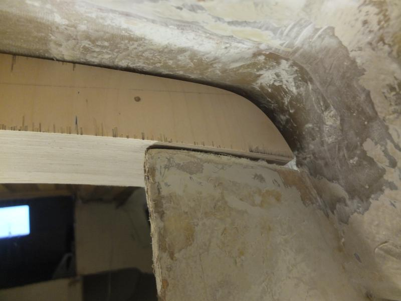

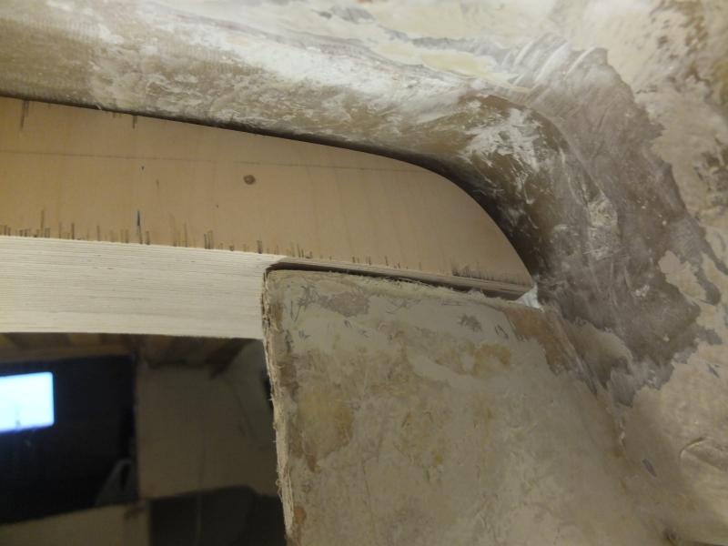

Formen och storleken på balken provas på plats i båten:
Förstaprov sb från aktern
Förstaprov bb från fören
Den passar fint. Passningen blir nog helt perfekt om jag bara lyfter taket lite för att få den på plats. Jag ska bara slipa lite till på plasten för att jämna till den mer och få rena ytor att plasta mot.

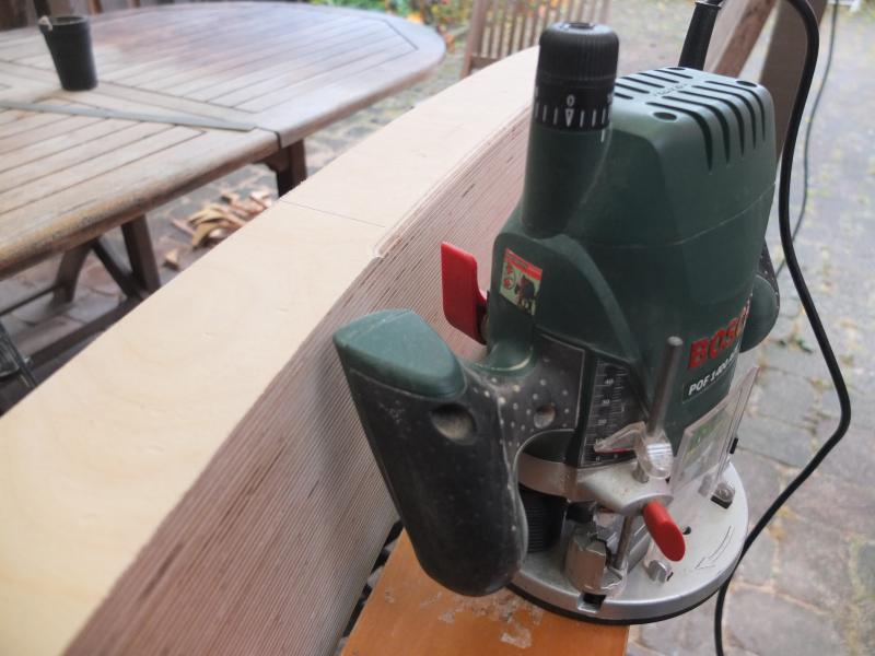

Jag rundar av underkanten med fräsen:
Avrundning av underkant
Detta gör jag för att få en lagom radie att sedan plasta över. Räta vinklar blir inte bra, de är både svåra att plasta och ger sämre styrka. Rundade hörn ska det vara!

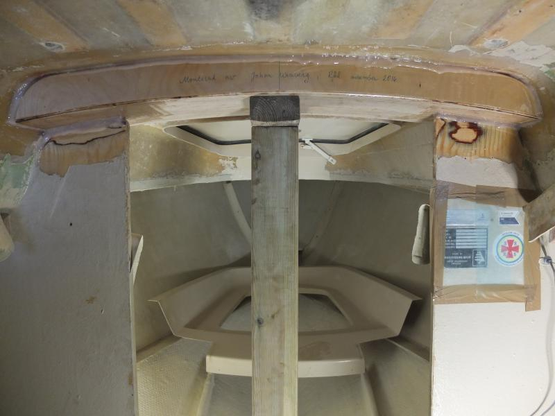

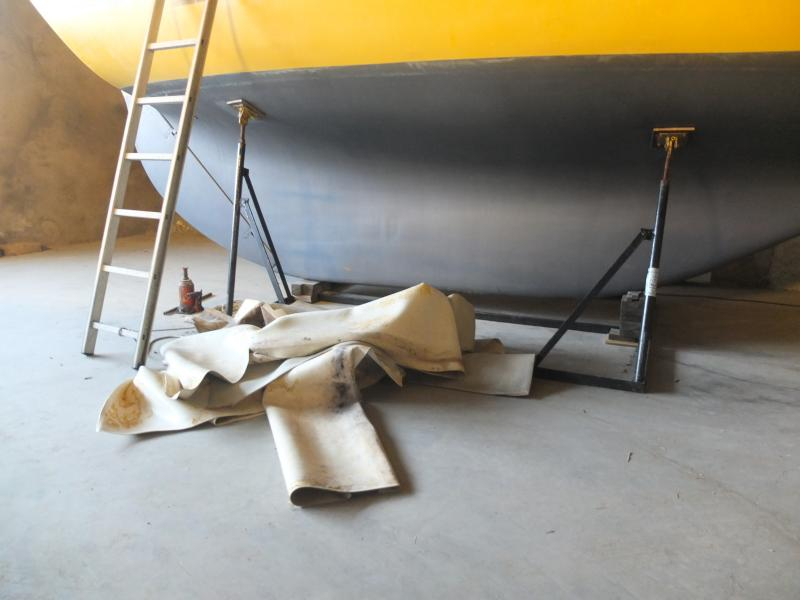

Nu är det så spännande att jag bara måste prova balken på sin rätta plats! Genom att lyfta taket lite med domkraft slinker balken in på sitt rätta läge.
Prov av ny balk
Prov av ny balk
Prov av ny balk sb
Prov av ny balk sb
Prov av ny balk bb
Prov av ny balk bb
Det var ju enkelt! Jag hade förväntat mig ytterligare en massa slipande innan detta var möjligt. Tydligen har allt mitt mätande och räknande haft effekt.

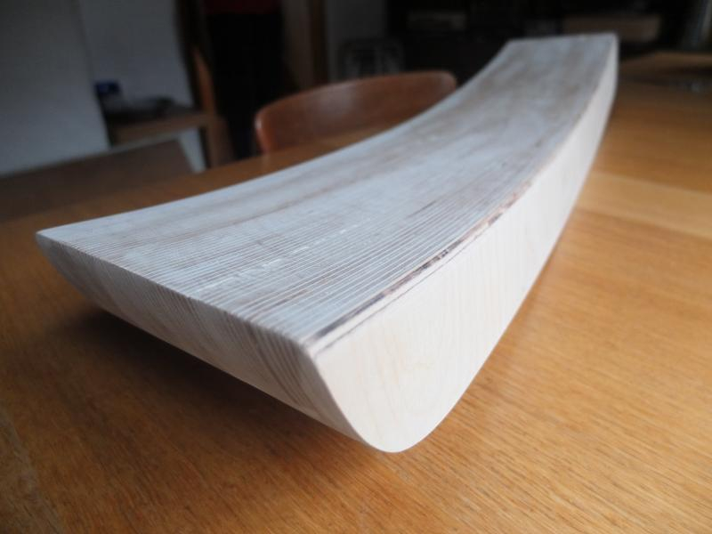

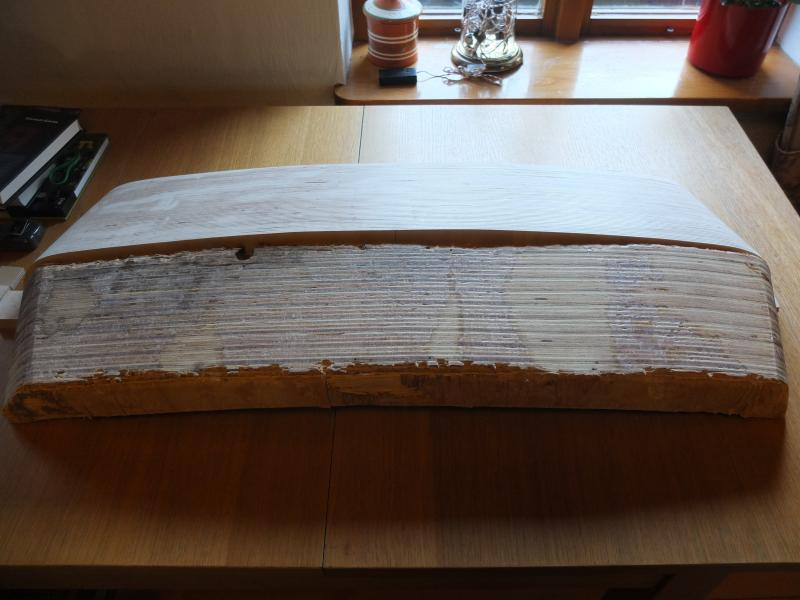

Det är skoj att jämföra formen på gammal och ny balk:
Gammal och ny 1
Gammal och ny 1
Gammal och ny 2
Gammal och ny 2
Man kan väl säga att den nya har lite jämnare båge och är lite högre. 8)
Nya balkens undersida
Vikten på den nya och färdigslipade balken är nu 8.1 kg.

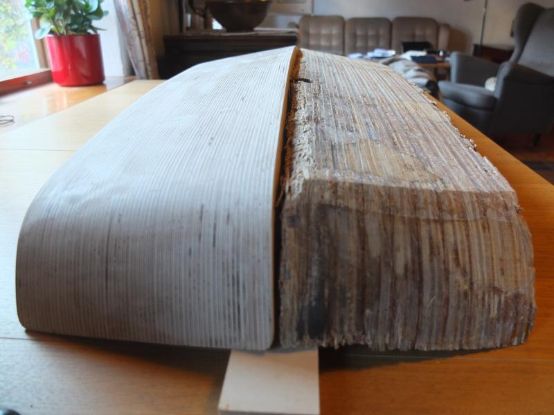

Jämförelse mellan gammal och ny balk:
Gammal och ny 1
Gammal och ny 1
Gammal och ny 2
Gammal och ny 2
Gammal och ny 3
Gammal och ny 3
Det är onekligen lite skllnad mellan dem.

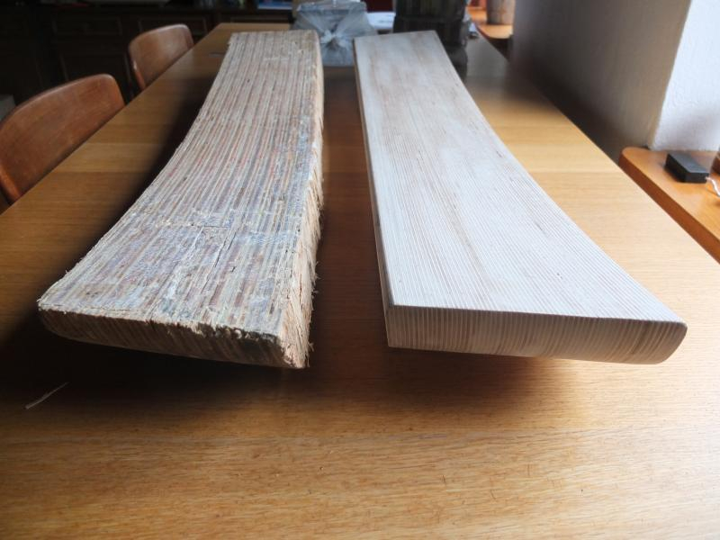

Ny balk och gammal balk:
Gammal och ny 4
Gammal och ny 4
Gammal och ny 5
Gammal och ny 5

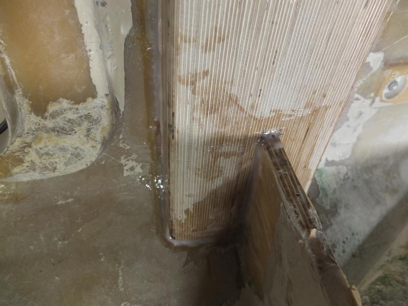

Skrovmattorna har åkt ut:
Gamla mattor
Gamla mattor

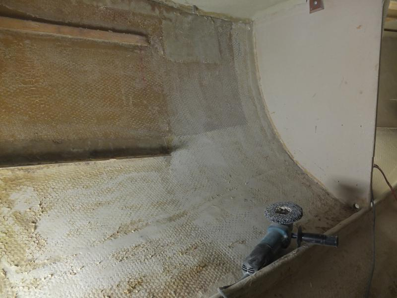

På friborden finns det under mattorna gott om gammalt kontaktlim blandat med mögel och spår av inläckage:
Skrov med limrester
Skrov med limrester
Efter lite bearbetning med grovrengöringsskiva ser det genast bättre ut:
Skrov utan limrester

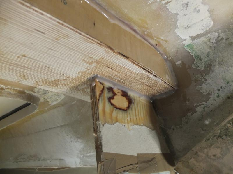

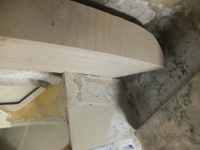

Montering av den nya balken har påbörjats:
Efter avtvättning med aceton grundar jag både taket och balkens ovansida med epoxi. Sedan stryker jag på epoxi med fyllmedel på balkens ovansida, 3-5 mm tjockt. Därefter sätter jag balken på plats och pressar upp den mot taket med domkraft.
Montering av mastbalk 1
Montering av mastbalk 2, sb
Montering av mastbalk 3, sb
Den fyllning som kommer ut fyller jag mellanrummet mot mastskottet med och skapar hålkäl i alla vinklar, för att underlätta plastningen i nästa steg.
Eftersom jag bara har tänkt att göra detta en enda gång, tycker jag det är värt att arbeta med West epoxi-produkter. De är dyrare än vanlig polyester, men i gengäld lättare att hantera och inte lika känsliga för låg temperatur vid härdningen.
