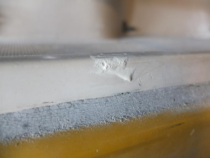

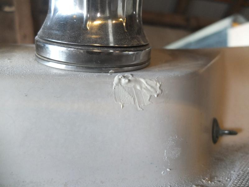

Det är -7 grader. Vad ska jag göra då? Jag tar på mig ordentligt med kläder och finner att gelcoaten jag spacklade på nyårsafton har härdat fint.
Härdad gelcoat 1
Härdad gelcoat 1
Härdad gelcoat 2
Härdad gelcoat 2
Härdad gelcoat 3
Härdad gelcoat 3
Det ser ok ut. Lagningarna är inte särskilt jämna, men jag har lärt mig att jag ändå måste spackla i flera omgångar innan det blir bra. Det var tur att jag hann få på gelcoaten innan det blev så kallt.

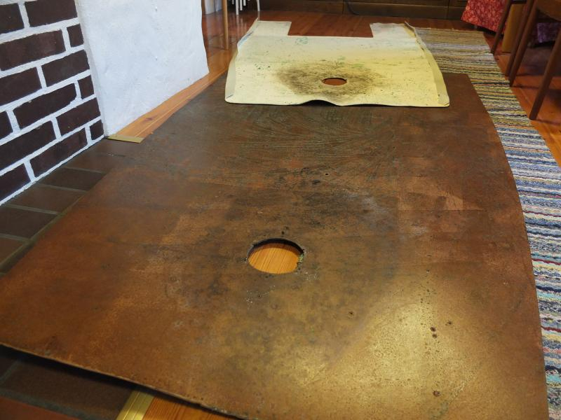

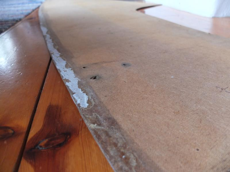

Idag är det sådant väder att det är bättre att arbeta hemma. Därför underhåller jag mig med att ta av klädseln från salongstaket:
Klädsel av från salongstak
Även här kan man se att det har varit läckage kring ventilatorn.
Jag kan också berätta att innertaket väger 8.5 kg varav klädseln nästan 2 kg.

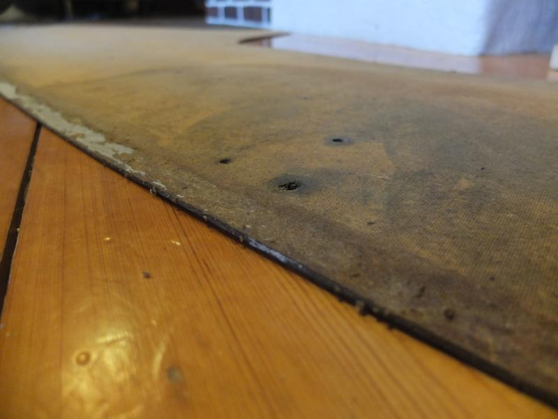

Det ser tråkigt ut när taket är så ojämnt:
Buckligt innertak förpik

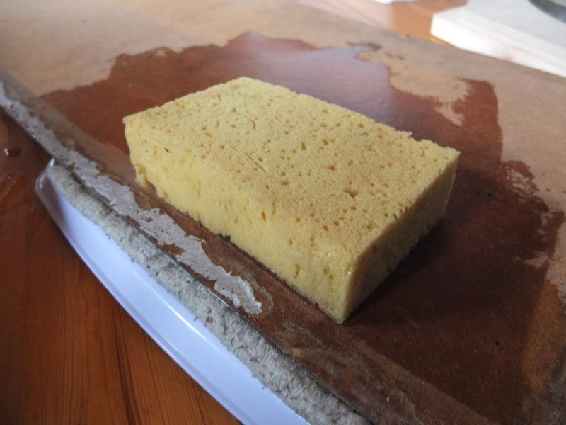

Nåval, jag provar väl att göra något åt det. Därför fuktar jag först masoniten ordentligt:
Fuktning av masonit
Fuktning av masonit

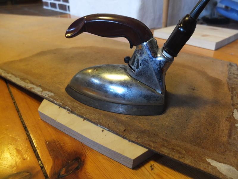

Sedan letar jag reda på det gamla strykjärnet från gömmorna med bra att ha saker. Därefter är det bara att värma och pressa innertaket:
Strykning av masonit

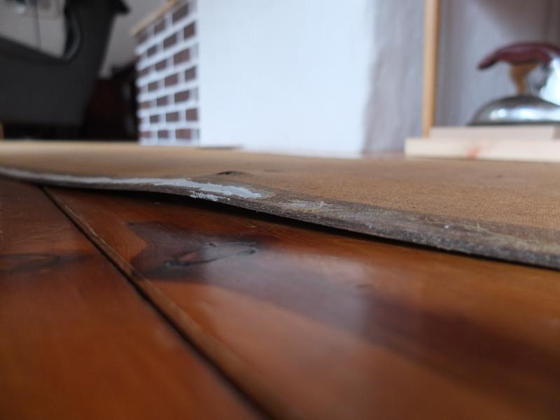

Efter denna behandling försvinner bucklan och taket är åter plant och fint:
Bucklan borta igen
Bucklan borta igen
Det gick ju bra! Jag får blodad tand och fortsätter med att jämna till ytterligare några ställen på innertaken som är lite ojämna.
