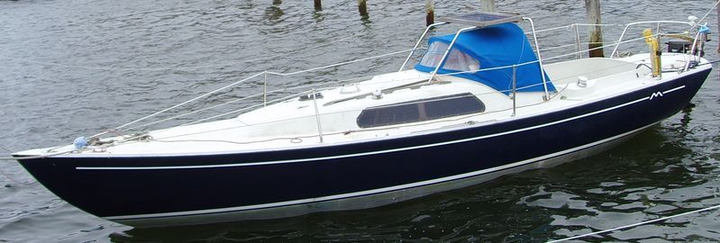

På min IF sitter solcellerna på en ställning ovanför sprayhooden.
Ställningen är bra att greppa i.
Nackdel sprayhooden går ej enkelt att fälla. http://lasselundell.se/if.html
