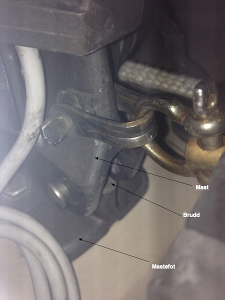

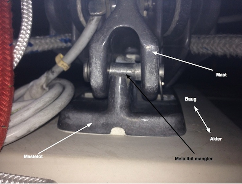

Jeg oppdaget nettopp at en metallbit har blitt knekt av min IF-båts mastefot. Det er en Seldén mast fra slutten av 90-tallet. Den brukne biten ser ut til å være en del av en bøyle som holder selve masta fast med en bolt. Se bilder. Alt ellers fungerer helt greit. Er dette en vital bit for å holde masta oppe, eller er det en sak som bare brukes under reisning og senkning av masta?

Vi har också Seldénmast, men vår däcksmonterade mastfot ser nog från början ut så som din nu blivit och vår 30-åriga erfarenhet är att det skulle vara väldigt bekvämt om det var konstruerat som din, men det går att masta av/på ändå. Väl på plats hålls ju masten av stagen, så mitt svar på frågan är att det inte är en vital bit för att hålla masten uppe.

Janne på Ifigenia skrev:Vi har också Seldénmast, men vår däcksmonterade mastfot ser nog från början ut så som din nu blivit och vår 30-åriga erfarenhet är att det skulle vara väldigt bekvämt om det var konstruerat som din, men det går att masta av/på ändå. Väl på plats hålls ju masten av stagen, så mitt svar på frågan är att det inte är en vital bit för att hålla masten uppe.
Janne
Flott - jeg har brukt båten nokså intenst i to måneder nå uten noe som helst problem med dette, så jeg velger å tro at det er noe jeg kan la være til jeg eventuelt tar masta ned under vårpussen eller noe slikt.
Seldén er uansett kontaktet. :)
