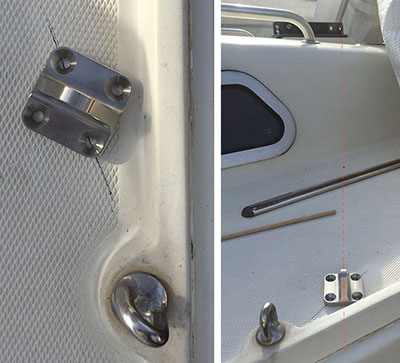

Hej, Jag är osäker på vinkeln för de nya röstjärnen.
Ur instruktionerna
“Kontrollera även att två av det nya beslagets fästhål ligger i rät linje med centrum av toppvantents öglebult”
När beslaget pekar mot mastbeslagets centrum ligger inte beslagets fästhål i linje enligt ovan.
Om beslaget justeras så att fästhålen ligger i rät linje enligt ovan pekar det nya beslaget mot mastbeslagets främre kant (se bilder).
Det känns bättre att justera så att det pekar mot mastbeslagets centrum, tycker ni det med?
Har jag tänkt fel någonstans eller har jag råkat ut för variation i båtarnas utförande?

Står masten precis rakt upp borde röstjärnen peka mot mastcentrum. Lutar den framåt borde röstjärnen peka framför mastcentrum, men så har nog ingen sin mast på en IF. Lutar masten bakåt borde röstjärnen peka akter om mastcentrum.
Jag valde att montera mina efter att jag satt på masten. Anledningen var att jag ville vara säker på att få rätt vinkling på dem. Eftersom min mast lutar akterut tyckte jag det kändes bättre att ha masten på plats. Med undervant fäst i röstjärnet tyckte jag det var lättare att hitta rätt läge.
Vinkeln bör vara mot vantets fästpunkt precis under spridaren. Med mycket mastlut ska röstjärnet rimligen sitta med en linje längre bak än mot mastcentrum.
Re: Vinkel för nya röstjärn
Röstjärnets rygg ska peka mot mastcentrum, justerat litet för mastlutningen, precis som Johan beskriver.
På min båt blev dessutom geometrin för de nya hålen sådan, att en rät linje genom hålen pekade mot centrum övervantsröstjärn. Men det kan nog skilja litet från båt till båt. Jag lade märke till detta först efter att jag monterat röstjärnen, genom att den gamla låsplåten för muttrarna låg i linje med de nya skruvhålen.
En annan detalj som man bör uppmärksamma är att T-beslagets långskeppsläge kan variera litet från båt till båt. Man borde därför kontrollera att masten står rätt ift. klassreglernas mått och var den är placerad på skenan. Och i vilket fall som helst ger en liten förskjutning vid röstjärnet ett stort utslag vid mastfoten

Känns bäst att vänta till masten är på och siktar in mig då.
Tack för bra svar
