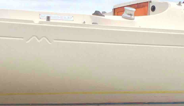

Jag klurar och klurar på hur jag skall kunna måla så att linjen med M:et på friborden(snobbrand?!) blir snygg. Problemet som jag ser det är att få det att se snygg och jämt ut i slutet där linjen är rund. Jag skulle kunna sätta 100 tejpbitar för att få en halvcirkel, men hoppas på att någon här har en smidigare lösning. Tar mer än gärna emot alla förslag!

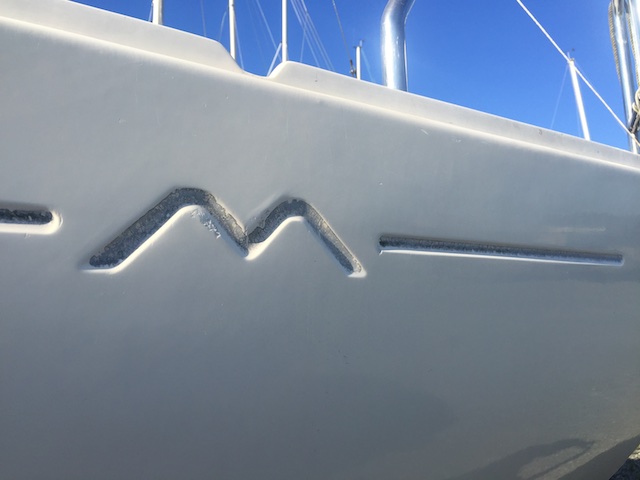

Efter mycket besvär varje vår med snobbranden tog jag helt enkelt bort den. Det var var viktigare för mig att få båten i sjön än att hålla på med kosmetika.

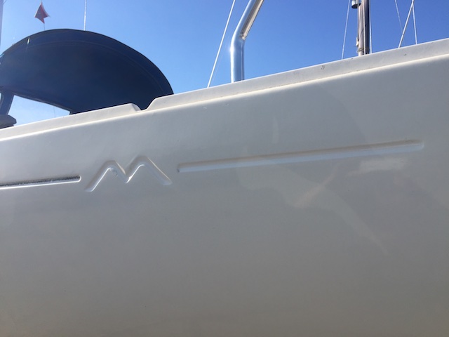

Jag valde att tejpa min då jag tycker det är lättare än att måla. Nackdelen är att det nog inte är lika hållbart som målad linje, så det får göras om när det börjar släppa och bli fult.
Jag gick till en lokal reklamfirma som skar till en lagom bred självhäftande dekortejp i önskad kulör. Jag klippte ändarna rundade. Monterar man med såpvatten går det att flytta lite grann och få bort alla luftblåsor.

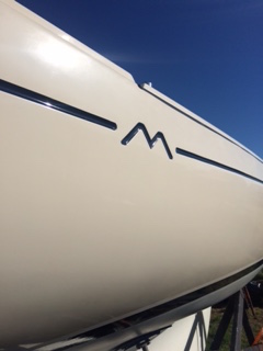

Det är lättare att tejpa randen än att måla den. Till vår båt köpte vi en silverfärgad tejp hos en reklamfirma. M:et är lite klurigt, men jag kan tänka mig att man kan köpa ett stort klistermärke och skära ut M:et med en skalpell. Själv valde jag att tejpa med många små bitar av samma tejp som till dekorranden och sen skära rent med en skalpell, vilket blev hyfsat bra.
- Inlägg: 2641
Re: Snygg Line/snobbrand
Precis så gjorde jag också.FredrikH skrev:Själv valde jag att tejpa med många små bitar av samma tejp som till dekorranden och sen skära rent med en skalpell, vilket blev hyfsat bra.
Annars kan man skära kurvor i bred maskeringstejp med skalpell.
Jag tog bred tejp och tejpade på en blank plastskiva en skar jag massor av kurvor i rätt radie. De raka linjerna är ju simpla men M-et var knepigt då det är flera olika radier på kurvorna.

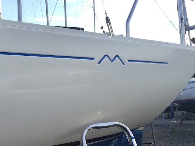

Jag gick på förslaget om att tejpa linjen, och det blev med 15mm tejp. Även om det var svårt att få det rakt då man står väldigt nära när jobbet utförs blev det bra nog för att framhäva dom fina linjerna i IF'n. M:et fick jag ihop genom att lappa och skära på plats. Det svåra var ju faktiskt inte att få detta på plats, utan att få färgerna på vattenlinjen och tejpen att matcha då jag målade med perfection... aja, skulle ni se mig ute så är det på avstånd... och även jag kommer väll tröttna på detta underhåll efter några år

Av bilden att döma är det ett lysande bra resultat!
Jag får se om jag lyckas segla ifatt dig nån gång och titta lite närmre.

Jag gjorde samma övning här i vår. Jag gjorde rent med aceton, torkade av snabbt, och tejpade sedan. :)
