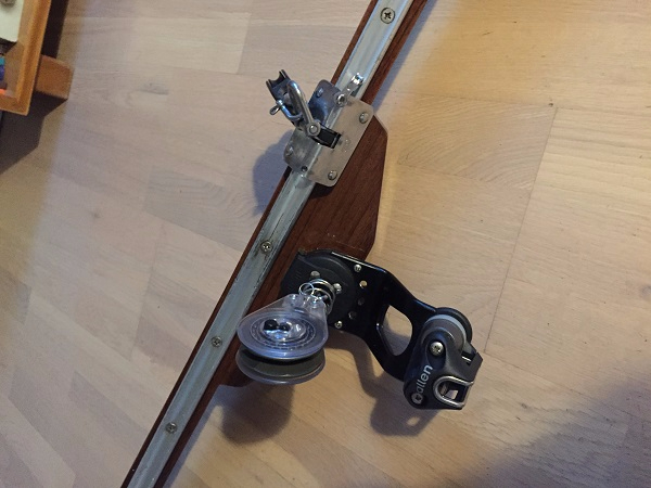

Re: Konsoll för skotarm
En bild säger mer än 1000 ord
- IMG_1713b.jpg (116.64 KiB) Visad 12504 gånger
Fredrik Ringblom
Kanske lättare se den rakt ovanifrån.
- IMG_1676b.jpg (205.53 KiB) Visad 12502 gånger
Fredrik Ringblom
