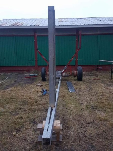

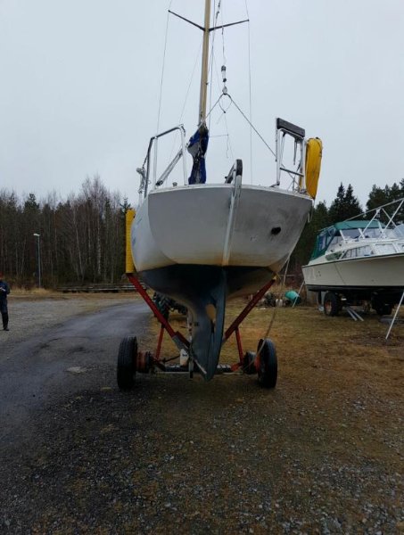

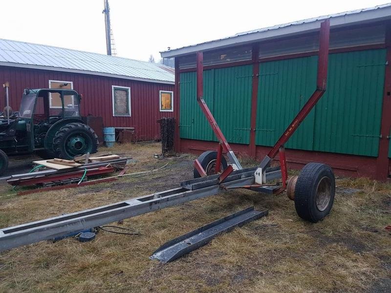

Jag har ledsnat på onödiga och riskfyllda kranlyft. Eftersom våran hamn har en ramp så har jag byggt en uppdragningsvagn till min IF. Den tog några timmar att svetsa ihop, och uppdragning av båt tar nu endast någon minut, och jag slipper masta av. Dessutom sker det helt på egna villkor eftersom jag nu slipper passa krantider. Den kostade mig 1200 kr i material att bygga, och efter höstens uppdragning har jag redan sparat in de pengarna. Sjösätter givetvis också själv hädanefter, och transport efter väg går utmärkt, förutsatt att man mastar av, förstås!
Jag vet inte hur man laddar upp bilder här, men om någon vill bygga sig en likadan vagn så mailar jag gärna en bild av konstruktionen.

Jag har fått mail från Gizmo och publicerar svaret här tillsammans med bilderna jag fick:
Gizmo skrev:Några ritningar har jag inte, inga skisser heller.. har byggt fritt ur huvudet medan båten låg i vattnet. Inga konstigheter! Men sammanfattningsvis krävs en lastbilsframaxel, stommen har jag gjort av en kontaktledningsstolpe från SJ. Lägg därtill en bit scania balk som kölränna samt ett par sidostöttor med 2.20 emellan. En teleskopisk dragstång är ett måste då man måste ut en bit efter rampen. Jag har markerat ut höjden 1.20 upp på stöttorna för att veta när jag backat ut långt nog. Sen är det bara att köra upp båten på vagnen. Eftersom stöttorna ansluter ner i kölrännan kan kölen inte landa fel vid uppdragning. Har bultat fast en bräda i kölrännan, och så fort man börjar smyga uppför rampen suger båten fast direkt. Vagnen byggde jag på en dag med rondell och svets.
Orsaken är att jag aldrig har förstått mig på att man skall lyfta båtar ner i vattnet. Tycker det är att utsätta dem för helt onödiga risker samt onyttiga punktbelastningar. I mitt fall kan jag även behålla masten på vintertid, lättar bara något på vantskruvarna! Dessutom vill jag kunna sjösätta när jag känner för det, och inte när kranbilskusken känner för det. Och jag sparar tretusen spänn per år.
Vi var två personer i höstas när jag drog upp, men hade jag haft med en liten stege på fördäck så jag tog mig ned efter påkörning, hade jag kunnat dra upp ensam. Sjösättning klarar man definitivt på egen hand..
