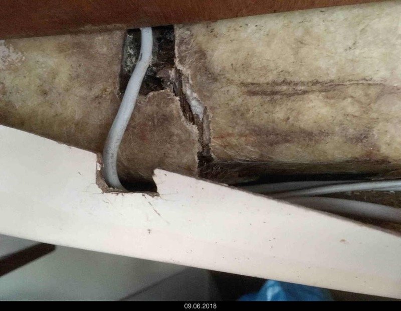

Här är en riktigt dålig mastbalk:
Hämtad från Mastbalken i Tyskland.
Att laminatet har brustit på det sättet tyder på allvarliga fuktskador i träet eller att båten har blivit kraftigt överbelastad.

Hej, har en mastbalk som visat sig vara rejält ansatt av väta pga dåligt tätad genomföring i mastbalken (orginal däckskontakt) samt en spricka längsgående i plastningen på den aktre sidan av balken.
Funderar på att byta den nu med en gång i sommar när det kommer bli bra temperaturer för plastning!
Den fråga jag har är om jobbet påverkas på något negativt sätt av att båten är sjösatt under arbetets gång?

Det ska nog gå att göra det med båten i sjön, även om jag inte rekommenderar det. Du behöver demontera en del av inredningen och orsaka en hel del slipdamm under arbetets gång. Masten kan inte sitta på, eftersom du behöver kunna lyfta däcket lite för att få loss den gamla balken och föra in den nya. Du behöver också kunna skruva loss de fyra franska träskruvarna som håller mastfotsbeslaget i däck, varför masten måste bort. De skruvarna går ned i balken.
