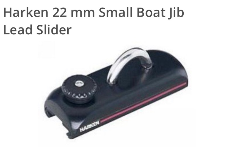

Jag utryckte mig nog tyvärr lite oklart. Har precis skaffat båten och är ute efter lite mer detaljerad information. Jag har tänkt köpa harken 22mm skena och montera men undrar vilken specifik Harken travare jag ska använda. Det verkar finnas flera olika modeller i deras sortiment. Jag vill ha en enkel modell som jag flyttar ”förhand” på skenan. Skulle travaren på den bifogade bilden fungera?
- F49C8440-EF1B-461A-852C-322CCE2C7F5C.jpeg (49.04 KiB) Visad 27818 gånger
- Inlägg: 2920
Re: Storskotskena system for if
Det är en försegeltravare till motsvarande 22 mm bred skena, allt gjort för ett ganska litet försegel. Det kanske inte är säkert att varken travare eller skena håller för de stora vertikala krafter som de utsätts för av storskotstaljan.
Jag rekommenderar att du monterar sådana grejor som är konstruerade för sitt ändamål. Kullagrat är inte nödvändigt. Jag själv har travare med delrinhjul.
