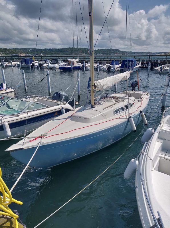

Jag är på jakt efter gelcoat till skrovet på vår IF. Står tyvärr ingen färgkod på skylten i garderoben och tycker den inte stämmer särskilt överens med de färger som finns på IF-hemsidan. Är det någon specialare så att blanda själv är det enda att göra eller vad har ni för rekommendationer?

Färgen på din gelcoat är nog ingen standardfärg. Jag har bara sett 2 båtar med den färgen, så vitt jag kan minnas. Du får nog räkna med att blanda själv.

Det finns en standardfärg : 706 eller 7006, som ser ut som din, men kanske är litet mörkare. Du kan kanske prova med en sådan och blanda ut med litet vitt.
Och en båt som din har säkert fått mycket sol på friborden under årens lopp, så även om det från början skulle sitta gelcoat av någon standardfärg på din båt, skulle denna numera vara ganska solblekt.

Om du Googlar på, båtlista gelcoat, och under rubriken, Hitta rätt färg på din gelcoat-Watski , och öppnar där, båtlista-gelcoat, och letar upp Marieholm IF där skrovfärgerna är uppräknade och 7006, som man nog måste förvissa sig om att det är önskad kulör. Beställde förra våren till min båt topcoat 4021, vilket jag då köpte direkt från BHP produkt AB, vilket blev en tillräckligt bra färgnyans till original gelcoaten.

Jag har sett den ljusblå färgen på IF någon enstaka gång. Den färgen är nog inte så vanlig. Kanske den båten har tillverkats före färgkartan med standardfärger som du har sett eller är det en specialfärg.
Jag tycker den är rätt snygg!

Ett förtydligande, det var topcoate som jag beställde vilket då är minsta mängd 1 kg. Var då även i kontakt med Helmer i Srömstad som då endast hade gelcoatspackel i mindre förpackning 100gr, ( c.a 300kr) vilket då var för lite för mitt behov. I förteckningen över Marieholms båt färger finns en ljusblå färgen 706 med, vilket jag hittade för en stund sedan i ett tidigare inlägg (12 feb) i IF Facebook, om det nu är den ljusblå färg som söks här, när det även finns en blå färg som inte var med i den listan. Hittar inte färgkartan i det här forumet.

Marieholms standardfärgkarta finns i dokumentarkivet på IF-båtförbundets webbsida : Båt >Instruktioner&Tips. Det är ett s.k. "medlemsdokument", och man måste vara inloggad som medlem i IF-båtförbundet för att ta del av dokumentet.
Sex standardfärger är angivna i standardfärgkartan som bör gälla för båtar av modell 71-75:
412, 507, 706, 202, 302 samt 309.
I mina egna gömmor hittade jag en annan lista på färgkoder till IF-båten, vilken jag kopierar nedan:
Gelcoat Colorcodes
Manufacturer Model Year Hull Color
Marieholm 71 J8056
Marieholm 74 J3002
Marieholm 71-76 J4021
Marieholm 74-76 J2002,J300,1J3009,J5007
Marieholm 74-76 J7006
Marieholm 75-77 J7001
Marieholm 77-78 J3035
Marieholm 79 J8008
Marieholm J3009,J4011,J4021
Man kan se att samtliga standardfärger utom 412 finns i denna lista, men sannolikt motsvaras den av 4021 . Vilken av 412 och 4021 som är felskriven vet jag inte, men kanske någon annan kan belysa detta mysterium...

Det var mycket intressant läsning! Jag har själv varit inne på att det någon gång har gjorts en sammanblandning av dessa två färgkoder. I Renovering av InFinit kan du läsa om mina erfarenheter.
Jag kom fram till att 40021 inte stämmer med den vanliga beige däcksfärgen på årsmodell 1974 stämplad med kod 421 på tillverkningsskylten. Det är istället kod 40012 som gäller.

Min erfarenhet är, att om man ska välja färg för reparation, så räcker det inte att bara välja enligt de "officiella" färgkoderna från tillverkare, skyltar och datablad, utan man ska jämföra med ett färgprov från båten. Här ska man tänka på att färgen i burken ibland kan vara litet olik den färdighärdade på ytan
T.ex. min gelcoat ska vara 856, men den som passar bäst är 804 (8004) som f.ö. är en lättåtkomlig kulör i båttillbehörshandeln och som t.o.m. finns som sprayburk. På ställen som varit skyddade från solljus, ser man en mycket mera beige nyans, som inte alls passar på de (numera..?..) mera ljusgråa ytorna. Om det inte finns någon tidsfaktor, torde väl kanske denna beigea nyans kanske motsvara 856. Men ändå kanske inte... Nyansen 856 kallas "lergrå" i Göran Helmers sortiment...

Hej! Jag har en ljusblå IF (nr 31) 1967/68. När mixade jag Sennelier "cerulean blue (sub)" pigment med vit det var lätt att ha samma intensitet men med vit Hjertmans top coat det är lite gul färg som ge en lite grön nyans . Med vit Biltema gelcoat (och paraffin och mera hårdare) det var bättre: icke grön nyans, men originellt blå är lite gråare. Jag ska prova med lite svart pigment också, nästa gång.
