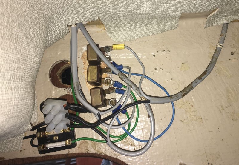

Än så länge har jag bara monterat ner allt gammalt. Många kablar var kraftigt oxiderade ganska långt upp i höljet så det känns bra att byta. Och då till förtent.
Kontakterna var också i regel av mycket låg kvalitet. Den här var lite kul, i en läslampa i salongen. Spollampan var utbytt mot en 1,5w LED-spole, undra om det kanske var vad som krävdes för att lampan skulle hoppa igång :roll:

Mina originalkablar var också åldrade och styva. Kopparn var ganska oxiderad. Det kändes bra att byta till bättre och nytt material.
Förstår inte riktigt bilden från din lampa. Men om den ljusa kabeln ska sitta på polen högre upp i bilden, förstår jag att det är svårt att få lampan att lysa. :lol:

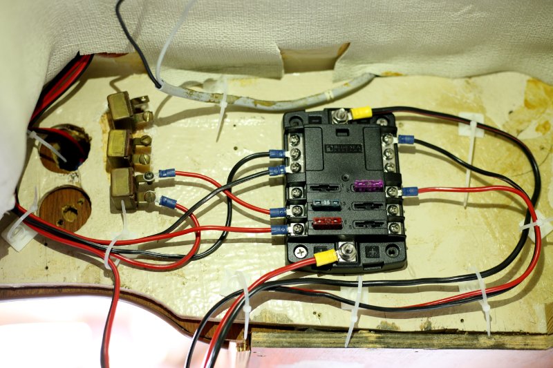

Reaveckan i båtbutikerna fick bli startskottet för att komma igång med dragningen av ny el.
Jag var ett tag inne på att byta till en modern brytarpanel med automatsäkringar och integrerade kopplingsplintar men tappade lusten efter att ha fått ett måndagsexemplar från Blue Sea som fick gå i retur.
Istället fortsätter jag med min lilla panel med dragströmbrytare i mässing som fått kontaktytorna slipade och nickelspakarna putsade. Skönt också att slippa ta ett större hål i skottet.
Min gamla taklampa var en kupélampa från Hella. Den gick inte att rädda då skruvkontakterna för kablarna korroderat ihop helt och hållet.
Jag valde ändå att köpa en ny likadan då den bara kostade 140kr på Amazon och innertaket har en indentering och hål tagna för modellen redan. Tydligen har den numera flatstiftsanslutningar så den har nog längre livslängd nu. Jag kommer också att smörja in anslutningarna med batteripolsfett för att förhoppnignsvis fördröja korrosionen.
Den kom utan spollampa så jag passade på att köpa en spole med dioder från Båtsystem.
Kablarna till läslampor i förpik och salong skarvade jag med Wago 221 kopplingslämmor som kommer att förseglas med batteripolsfett och placeras nära kanten av innertaket. Min båt har ingen hög garderob på styrbord sida så man kan vika ner taket delvis och komma åt skarvarna vid behov.
Kablaget blev 2,5mm² till alla mindre förbrukare. I dagsläget overkill men det är inte många meter kabel man behöver köpa till en IF och jag kände att det är lika bra att ta höjd ifall lamporna i framtiden byts till sådana med USB-uttag som då gärna ska kunna användas utan något större spänningsfall.
Elcentralen fick en säkringsbox med integrerad minusplint. Alla kablar är dragna med god marginal i längden och hänger i löst spända buntband så att jag kan flytta runt på saker tills jag blir nöjd. Slacket i kablaget kommer samlas upp och fästas upp i ett dike mellan förstärkningarna i rufftaket så att man har lite att ta av ifall något behöver kopplas om i framtiden.
Den gamla kabeln för lanternor i pulpiten får ligga kvar då den är dragen i limmet under skrovmattan i skåpen i salongen. Tack och lov såg just den bra ut med fräsch koppar i ändarna så den kan nog hänga med ett tag till.

Det ser snyggt och genomtänkt ut!
Du valde visst samma säkringscentral som jag gjorde:
Trevligt att du behåller original taklampa. Jag bytte tyvärr min för många år sedan, när den gamla gick i småtbitar.

Aha, det var originallampan alltså. Då kan jag flika in att man kan hitta den om man googlar på modellnumret - HELLA 2JA 003 231-001. Jag gillar den, den känns lagom stor i en IF.
Yes, det är samma säkringsbox. Lite dyr men jag tyckte enkelheten var tilltalande. Bara rejäla bleck i förtennad koppar, inget som kan krångla.
