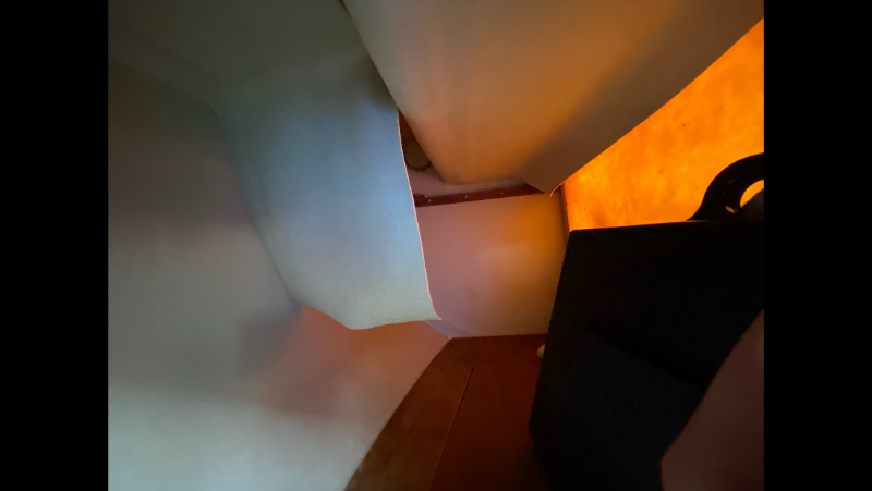

1. Innerbeklädnaden (är det rätt term?) i styrbordskojen håller på att lossna. Vad bör man använda för medel för att få denna på plats igen? Se bild.

Om innerklädseln i övrigt är ok hade jag provat att limma fast den biten med kontaktlim.
