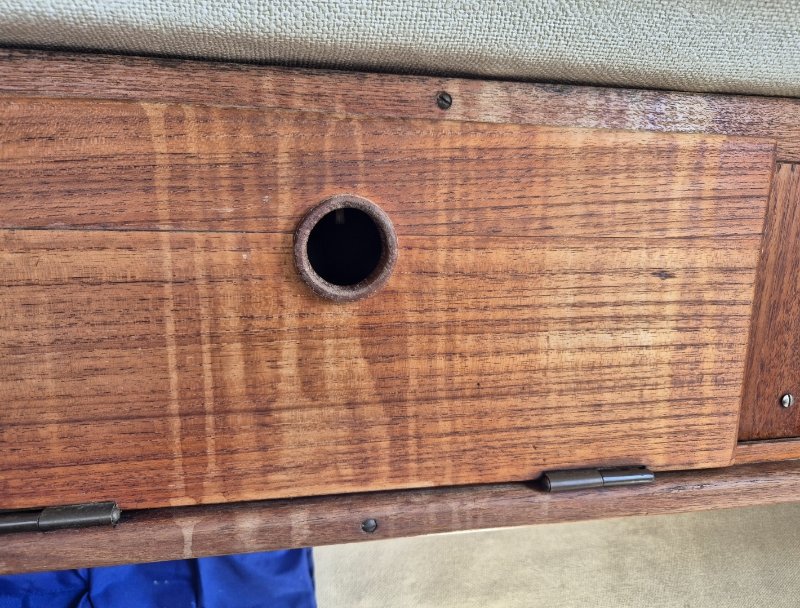

Det har runnit vatten från fönstren vilket skadat den oljade teaken utseendemässigt. Hur återställer jag utseendet?

Jag skulle föreslå att du rengör med teakcleaner och oljar in med ny olja. Lättast är att skruva av hela fronten med luckor och alt och göra det utanför båten. Lägg på många lager olja i tunna skikt så blir det som nytt igen!

Tack. Inser direkt att det får bli ett projekt för nästa vinter. :-)
Har sett originalreceptet på olja till teaken snurra förbi någongång men hittar inte det nu. Har för mig att det var en mix? Någon som vet?

Mitt recept står i tråden jag hänvisade dig till: https://www.ifboat.se/forum/topic?p=800 ... cept#p8009
