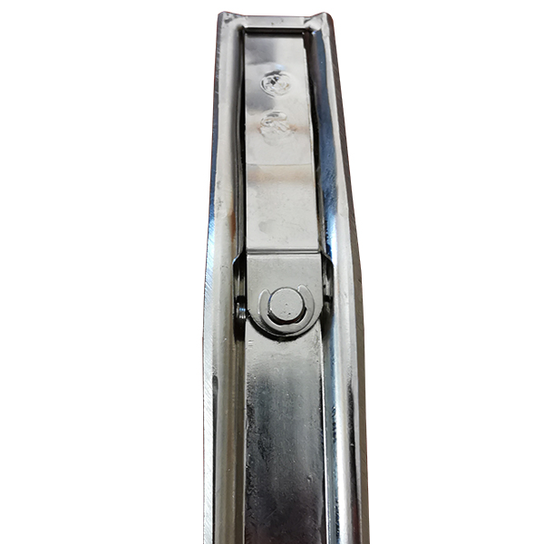

Vid dagens premiärsegling i Råå drabbades båda de deltagande IF-båtarna av exakt samma problem. Winchhandtag till underdragen Andersen 101 winch satt inte längre kvar i winchen.
Det visar sig bero på att en liten låsbricka på handtagets undersida hade försvunnit på båda båtarnas handtag. Jag tror brickan heter e-clip DIN 6799-4. När den inte finns kvar på handtaget vill inte längre den fjädrande klacken gripa i winchen och handtaget lossnar då förstås nästan av sig själv. Som tur var hittade vi problemet i hamnen innan vi gav oss ut. Men det är ändå märkligt att samma fel uppträdde samtidigt på två båtar.
Så kolla noga hur den där låsbrickan ser ut på handtagets undersida och byt ut den om den börjar åldras! :!:
Handtagen är alldeles för dyra för att tappas överbord.

När jag pillar av de gamla låsbrickor som inte ramlat av av sig själv märker jag att de inte är i bästa skick längre.
En av dem brast till och med när jag tog av den.
Här har jag bytt på det nedersta handtaget. I ovankant syns hur den nya brickan ser ut, innan den monteras.
Och slutligen har alla mina fyra handtag fått nya låsbrickor:
Så kolla nu låsbrickorna på undersidan av dina handtag och byt vid behov. Brickorna kostar bara 4% av vad nya handtag kostar.

Flera gånger har de nya låsbrickorna brustit. Jag köpte några i reserv, men har nu förbrukat dem.
Jag vet inte säkert, men det verkar som att spåret på mina handtag möjligen ska ha en lite större e-clip, kanske 4,5 mm. Oklart om mitt skjutmått når in i spåret. De ersättningsbrickor jag skaffade är märkta 4 mm. Om detta stämmer är det inte konstigt om de brister. Kanske finns handtagen med olika dimension på spåret.
Jag har nu gjort en temporär lösning genom att med riggtejp fästa en bricka på handtagets undersida. Båtbricka 6 mm passar fint och riggtejpen borde vara tillräcklig för att hålla den på plats.
Är det någon som vet vilken dimension e-clip ska ha och var man skaffar lagom många i rostfri kvalitet?
