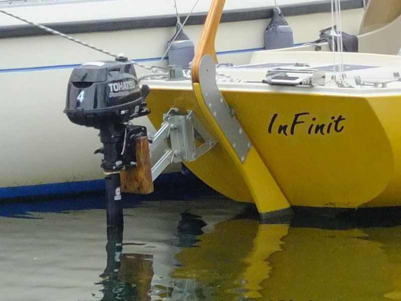

Re: Montera motorfäste
Nej, inte enligt min mening. Jag tycker motorn ska sitta rakt.
Vinkelbeslaget behövs för att kompensera akterspegelns lutning.
Titta på några andra IF-båtar hur de har sina beslag monterade!
Så här ser det ut på min, när motorn är nedfälld:
