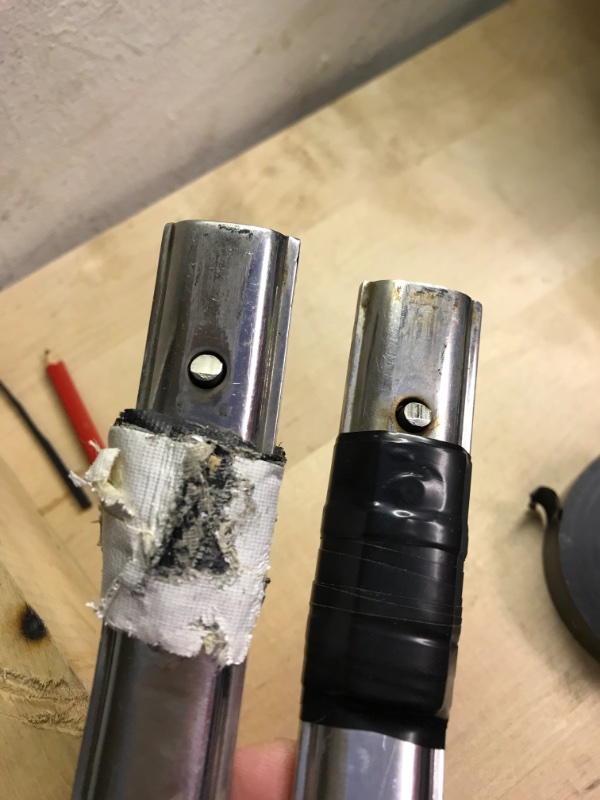

Handtaget lossar ibland om man tex lägger spinnskot över o skotar, då trycks flärpen ned o handtaget ramlar ur. Vi har aldrig tappat i sjön, men jag vet flera som har. Någon har svetsat fast handtaget i winschen men det vill inte jag, eftersom det är i vägen när sprayhooden är uppe. Gjorde idag om tillfällig tejpning med tändstickor som distans till ett lite bättre alternativ med hård gummimatta som jag skar till o gjorde hål i. Får se hur det funkar...

Det verkar som ett smart sätt att hindra ofrivillig lossning av handtaget!
Jag har själv aldrig råkat ut för att handtaget lossar av sig själv. Jag har för mig att mina handtag har spärrknappen nedsänkt i handtaget. Kanske har Andersen utvecklat handtagen efterhand? De man kan köpa idag verkar se ut så här:

Jag hade ursprungligen den gamla typen av handtag till wincharna på sittbrunnssargen. När jag köpte extra winchar för montering på rufftaket, följde det med ett par handtag av den nya typen.
Jag använde till en början de nya handtagen, men råkade av någon anledning sätta in ett av de gamla handtagen i en av wincharna på rufftaket. Handtaget lossnade mer eller mindre omgående. Försegelskotet var boven, som tryckte in release-knappen när skotet spändes i cleaten.
Martins lösning verkar vara en smart sådan så att man utan risk kan börja använda sitt gamla återstående winchhandtag som t.ex. reservhandtag
