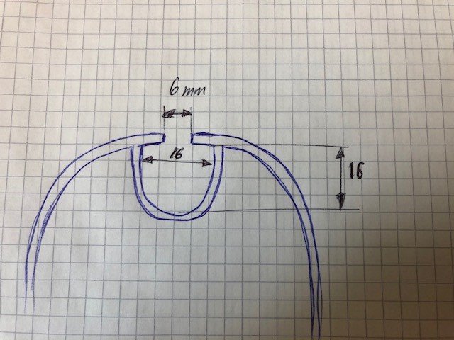

i år vill jag gärna montera travare på min storsegel som har replik. Men att välja rätt travare är inte så lätt. Bifogad finns det en bild som visar hur stor rännan är. Har ni några tips vilken sorts travare skulle vara bäst?
Tackar
Daniel
Tackar
Daniel

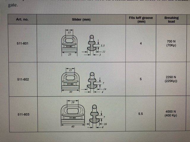

Tack för offerten Andreas. På Seldens hemsida hittade jag lite info angående travaren. Det finns 3 olika modell och du har väl den största med 16mm bredden. Jag föredrar lite glapp så 14 mm verkar vara bättre.
Sen är det kanske bättre att sätta in öljetter istället för att sy. Själva info finns också på seldens hemsida.

De är olika modeller. Den som säljs som Proctor finns bara i 15,8 eller 19mm bredd.
Proctor
Seldén

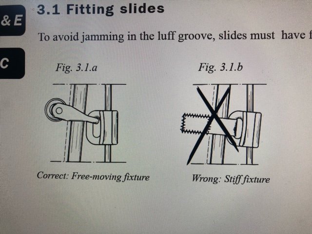

A.propå den överkryssade bilden ovan, fig 3.1.b, fr. Selden. Hittade en text i ett häfte som handlar om Segelvård, återger en del som skivits där.
" Schacklar, travare och förstärkningar.
Här förlitar man sig nog bäst på segelmakarens omdöme.
Tips för långseglaren.
1.
2. Travare fastsydda med vävt band (webbing), i stället för plast-schacklar."
Nu är det sannolikt inte en långsegling, frågan i den här tråden handlar om, vill bara visa att det i den här skrivningen kan det vara ett andra alternativ, det finns även fler typer av lösningar vad gäller travare.
När man eftermonterar tavare till replik faller inte seglet ihop lika tätt eftersom repliket lägger sig i något större bukter, när man beslår det till bommen, vilket är min erfarenhet,
1.

De Proctor travare kommer troligen inte passa min mast eftersom spaltöppningen i likrännan är bara 6mm.

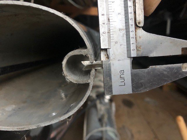

Är det inte underligt att likrännan kan ha bredden 3 mm på en mast och 6 mm på en annan? Det är trots allt rätt stor skillnad. Jag blev så nyfiken att jag tog med mitt skjutmått på dagens promenad till hamnen och mätte två olika IF-master.
Silverfärgad droppformad Proctormast variant 2: 4.5 mm
Silverfärgad elliptisk Proctormast variant 3: 4.8 mm
Jag tog måtten på 2-3 olika ställen mellan inmatningsurtaget (ovanför bommen) och vantspridare. Jag hittade ingen guldfärgad droppformad Proctormast av variant 1 att mäta på.
Enligt min mätning har alltså masterna snarare ungefär samma bredd på likrännan.
