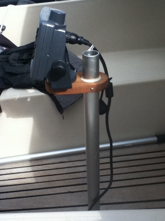

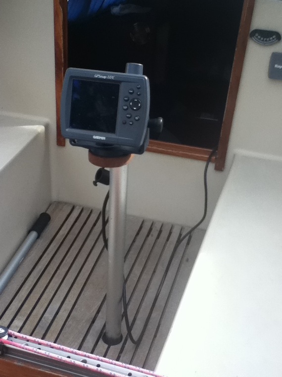

såhär sitter min GPS monterad. På denna plats är den förvånansvärt lite ur vägen, sladden göms nere i en av springorna i durken och är därmed ur vägen. En av bilderna ar tagen från sargkanten där rorsman sitter när det lutar och visar att det alltid är lätt för rorsman att se skärmen och att trycka på knapparna.
Placeringen kräver skotvinchar för genuan på rufftaket om man seglar två eller flera då den sitter mitt mellan orginalvincharna.
- IMG_0232.JPG (91.75 KiB) Visad 17361 gånger
- IMG_0234.JPG (107.73 KiB) Visad 17361 gånger
- IMG_0235.JPG (98.85 KiB) Visad 17361 gånger
