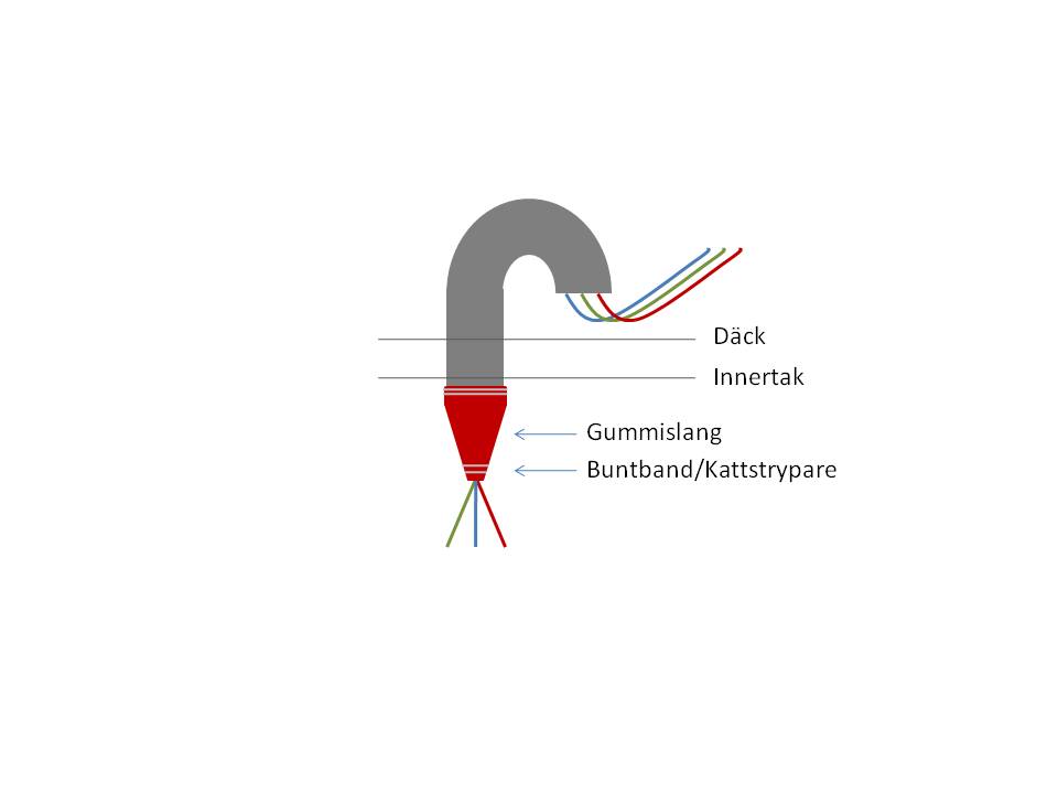

Tack för tipset. Är det såhär du menar?
Vissa IFar har ju en genomföring för motorlanterna strax akter om masten på styrbord sida. Använder ni detta "hål"?
Hur löser ni själva infästningen/tätningen av rörkröken genom däcket?

Varför sätts inte gummitätningen på utsidan av rörkröken istället?
Som jag ser det sticker rörkröken upp rätt mycket: risk för skot som fastnar!
En Cableport ser ut att reducera det problemet.
Tänk också på att originalhål till däckskontakten ofta sitter så att kablarna på undersidan hamnar i akterkant av mastbalken, ibland t o m i mastbalken. Det betyder att där inte är så mycket plats att öppna upp för mer kablar eller större kontakter. Kanske är det bättre att plasta igen originalhålet och flytta genomföringen lite.

Ritningen var ungefär så jag menade men:
Självklart ska gummitätningen vara på utsidan där den gör som störst nytta. Jag tvivlar på att den håller tätt alls om vattnet får hjälp av tyngdkraften att tränga sig in under längre tid. Alltså måste vattnet träffa tätningen uppåt som när en våg sköljer över t.ex.
Storleken är inte bestämd men så liten som skarvkopplingarna tillåter. Den kommer sitta snett bakom masten vilket gör att skoten inte fastnar, eftersom de går runt vanten. Naturligtvis kan allt fastna och kärva, men på en båt med mantåg, knap på masten och en livflotte monterad på däck, som i vårt fall, så tror jag inte att denna anslutning gör vare sig till eller från.
Jag har redan plastat igen alla äldre hål i samband med lackningen av båten. Därför kommer jag välja en placering som inte genomborrar mastbalken och som sitter lämpligt på övriga sätt.
Vad gäller VHF-kabeln behöver den inte nödvändigtvis skarvas alls utan kan gå direkt till baksidan av VHF:en, så minimerar man risken för bortfall.
Detta innebär att man får 2-3 meter kabel som sticker ut ur masten när man mastat av, men det är ju bara att binda upp inför nästa sässong.

Sorry för misstolkningen/missritningen ... ibland borde man tänka till en gång extra ... lycka till med kröken!
