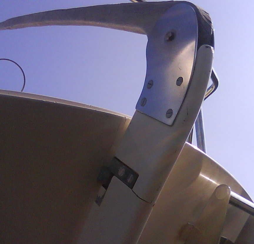

Dessutom undrar jag om hur man skall förhålla sig till en sådan här roderskada: Ser inte de rostfria plåtarna/beslagen ganska små ut? Är inte IFens större?

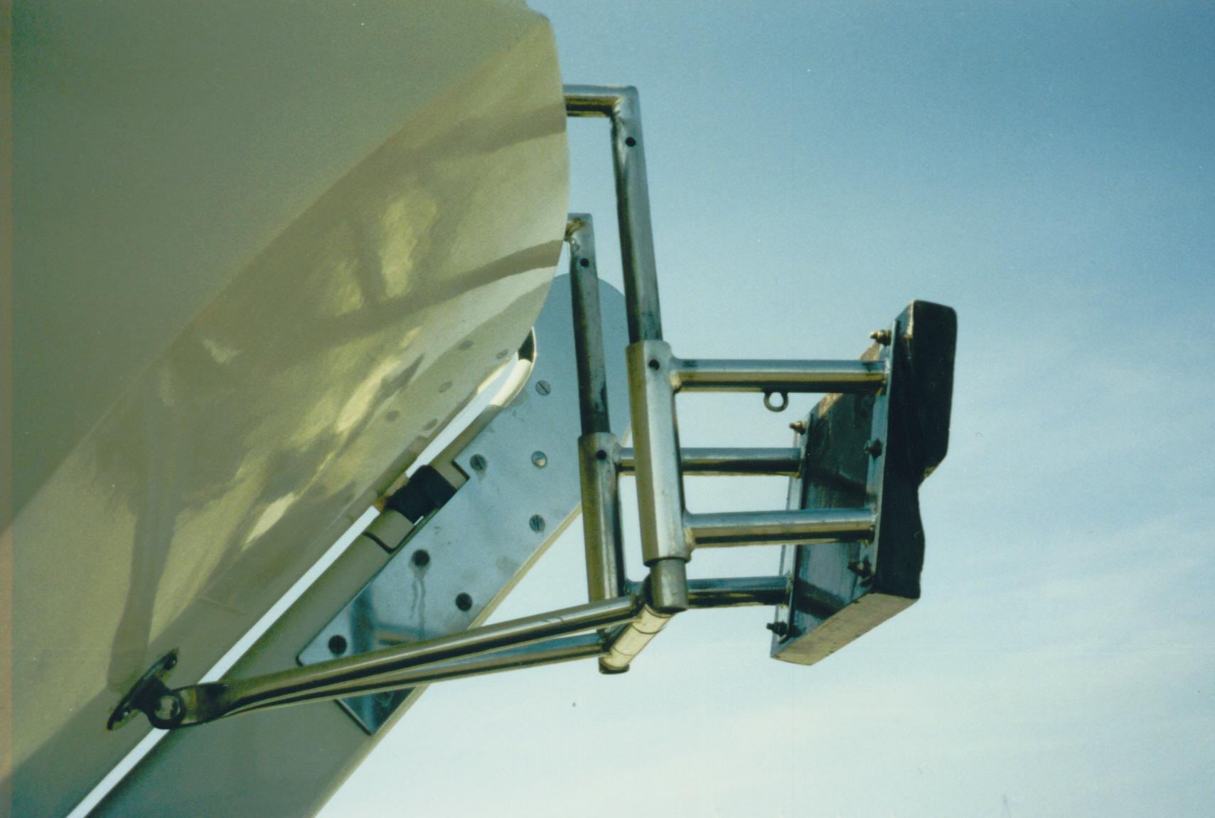

- 1. De "danska" röstjärnen monteras på exakt samma sätt som på en IF-båt.
- 2. Bilden syns inte. Men man kan ana att du föreslår att roder plåtarna borde vara större. Men så här små rooderplåtar är standard för både IF och M26. Så om man vill ha större får man låta tillverka dem själv. Det finns en ritning att få tillgång till om man är medlem i förbundet

Jag har redigerat inlägget på så sätt att bilden borde synas nu.

Det där rodret är knäckt på "det vanliga stället" efter en påsegling eller liknande. Det bör repareras på ett proffisgt sätt, dvs. med glasfibermatta och plast, hela vägen inifrån.
Är det bara sprucket på ena sidan? I vilket fall som helst finns risk för att rodret går av vid första bästa påfrestning.
Jag har fått beställnngen, men jag har inga röstjärn kvar för leverans, så länge två som har beställt inte betalar och därmed avstår sin beställning.
Ska sända dig en bild på förlängda roderplåtar.
P.s. Har sänt bilden nu....

Röstjärnen får väl vänta tills det finns. Riskerna är väl ganska små, egentligen, även fast det känns bra att ha det gjort.
Tack för roderskissen. Skall ta den till en kille som jobbar i rostfritt.
Så man behöver alltså bygga upp laminatet vid brottet fast man förstärker med 2*2 mm rostfritt?

Nä, det tror jag inte behövs. Och för övrigt, håll gärna plåten minst lika tjock som roderbeslaget var innan.
Själv utgick jag från det gamla beslaget och svetsade på en bit. Eftersom jag hade ett urgammalt roder inna, var nog ursprungsplåtarna något större än de du har nu.
Se bilden. Roderplåtarna syns tydligt bakom motorfästet.

Tackar!
Jag tror att jag gör en lagning av laminatet ändå, men ganska ytligt och med glasfiberspackel istället för matta & polyester/epoxi.

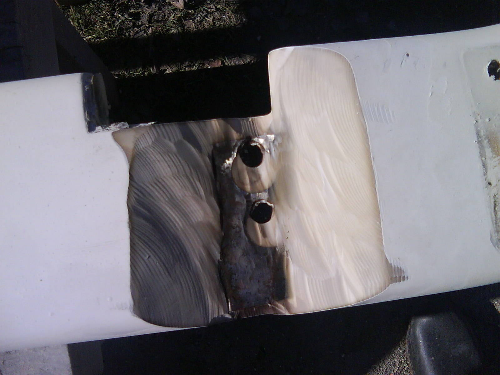

Såhär såg det ut när jag hade slipat upp skadan på rodret. Är detta normalt? Brukar roder till M26/IF vara byggda på detta sätt?
Det verkar alltså vara uppbyggt av en plåt med oarmerad plast på båda sidor. Eller är det bara i övre delen?
