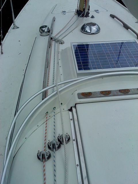

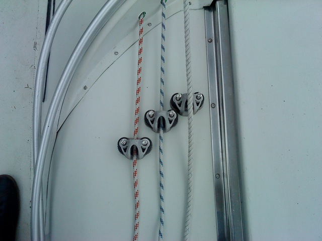

Hej, jag har dragit om fallen för att göra plats för en solpanel. Nu tänkte jag placera skotlåsen till vänster om ruffluckan och undrar om någon har kan berätta för mig om bästa sätt att fästa dem. Håller taket för att skruva rätt igenom och räcker det med sikaflex i hålen eller behöver man Fylla med epoxy först?

På den plats du tänkt placera dina skotlås finns det såvitt jag vet inplastade plywood-förstärkningar för att man skall kunna skruva fast saker som winschar och beslag. Borra lite och dra i plåtskruvar är mitt förslag, det kommer att hålla! Även utan extra förstärkningar håller plasten för denna typ av skotlås. Frågan är bara vad det är för snören dessa skotlås skall hålla? För stor- och genuafall skulle jag nog inte lita till bara ett skotlås av den här typen, utan någon annan form av avlastning. Spinnakerfallet har jag på en sådan råtta, men det har hänt att fallet har rappat ur när det blåst hårt.
Täta hålen med Sika så det inte rinner in vatten.

De flesta IF-båtar som kappseglar har t.ex. skotwinchar och avlastare på ytorna på båda sidorna av ruffnedgången. Så det har under mer än 40 års tid visat att det håller.
Kör gärna med genomgående skruvar med bricka och mutter på insidan. Akta elledningarna när du borrar.

Det är bara kick, cunningham och den som spänner ut storen på bommen som är neddraget så det borde inte vara någon fara för skotlåsen.
Då går jag ner och borrar nu:)
