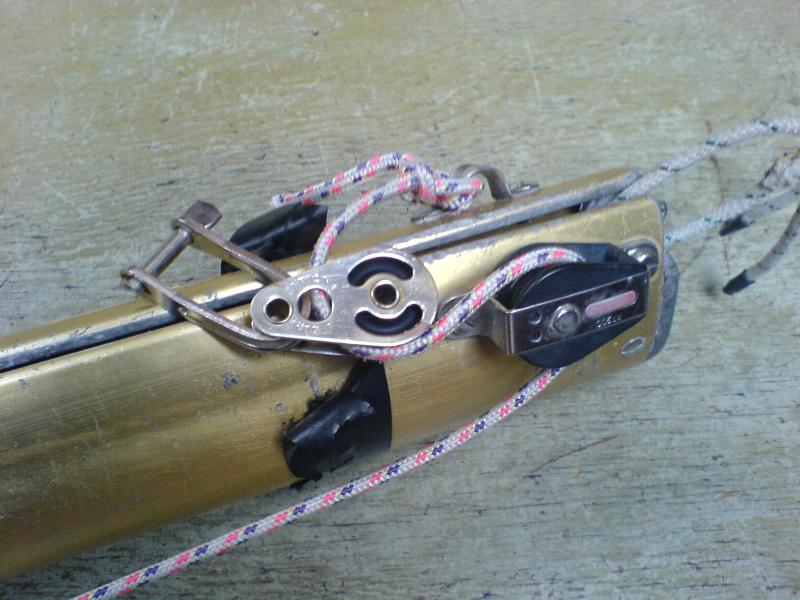

Se bifogade bilder från min egen båt. Jag har ett utanpåliggande uthal med en tvåväxlad talja vid mastfoten och ytterligare 2 gånger utväxling vid bomnocken.
Här är en bild på bomnocken med den 2-växlade anordningen. Den rödvita tampen är bomuthalet.

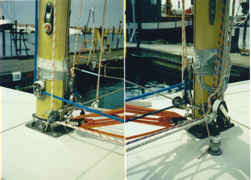

Här är två vyer på trimlinor och taljor vid mastfoten.  Den rödvita tampen växlas i en talja till den blåsvarta tampen.
Här är min trimplatta som jag har placerat på luckgaraget. Den blåsvarta tampen i råttan näst längst till höger är ett kombinerat (storboms)omuthal
