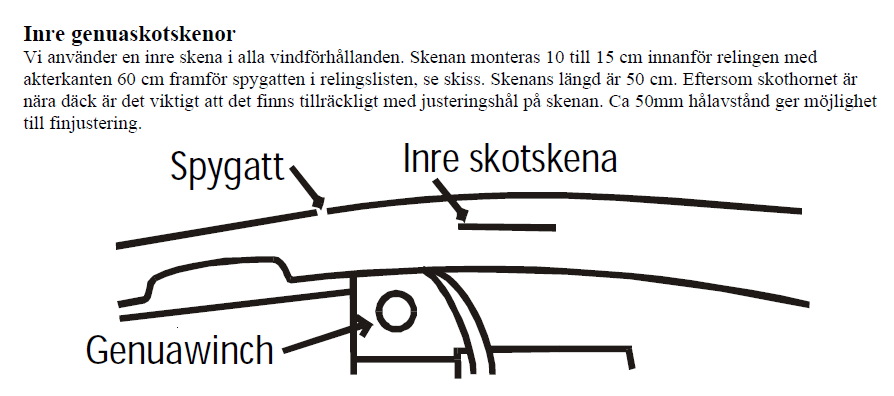

Hej, blir lite fundersam när jag läser Norths trimguide. Det står att genuaskenan ska placeras 10-15 cm från relingen, men jag tycker det är stor skillnad på 10 och 15. Om skenan placeras mer midskepps (15cm), så blir det väl större tendens till att genuan stänger. Jag tänkte sätta skenan 10cm från relingens ytterkant, parallellt med den yttre genuaskenan. Tacksam råd! Bifogar foto från Norths trimguide...

En inre genuaskena har väl sin största fördel vid lättvind och skvalpig sjö, då seglet ska vara förhållandevis bukigt och löst skotat med skotpunkten långt fram.
I Olof Björlands ursprungliga trimguide från 70-talet är det väl, så vitt jag minns, angivet att den inte skenan ska placeras cirka 12 centimeter från insidan av sargkanten. Dessutom står det att man inte ska använda den i mellanvind om vattnet är platt och aldrig i hårdvind.

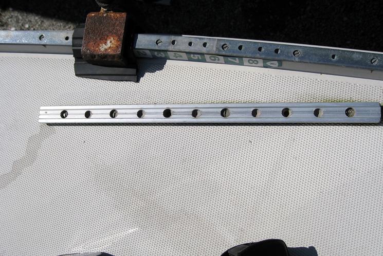

Min inre skena är 45 cm lång och börjar 60 cm framför spygatten. Jag har vinklat skenan något, så att jag har endast cirka 4 centimeters avstånd vid skenans akterända och cirka 10 cm vid skenans förliga ända. För vid friskare vind, då man ju placerar skotpunkten något bakåt, är det ju även en fördel att öppna upp spalten något och att kunna skota seglet planare. På så sätt slipper jag att hålla på med att byta skotskena ut och in, utan kan använda den inre i de flesta förhållanden.
