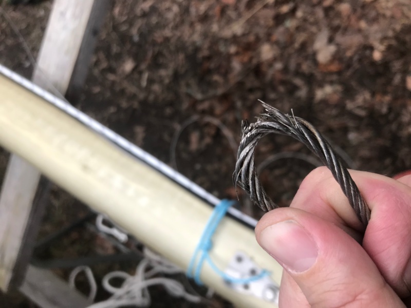

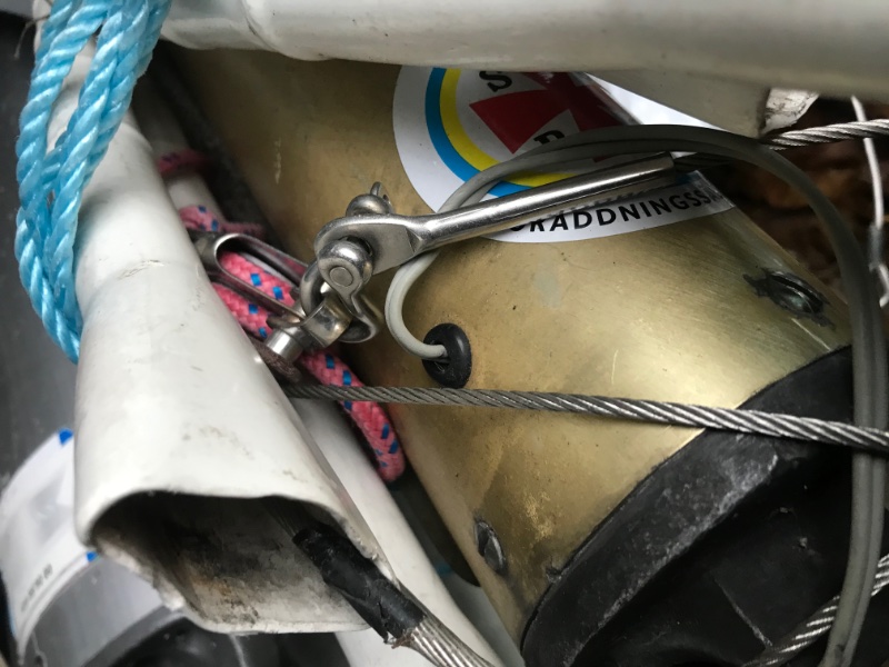

Nu är det löst!
Byte av fockfallet gick som en dans; löstes genom att fästa en tunn lina vid det gamla fallet, som fästes vid detta fallet. Bara att dra igenom
När samma procedur skulle göras för stor fallet ... fann jag mig stående som ett fån; med änden av storfallet i näven och svor. Någon meter från masttoppen hade piskknuten slirat av.
Efter åtskilliga försök med olika dragfjädrar av olika kvalitet... gav jag upp.
Jag åkte och köpte VP rör som klövs på mitten och klämdes ihop med polygrip.
Tog upp upp ett hål i masttoppen genom vilket jag lätt kunde föra ner två draglinor.
Hålet i mast toppen tätas och täcks av det beslag jag har sedan tidigare.
Det gamla storfallet hade bitvis trasats sönder upptäckte jag efter bytet.
Glad att jag bytte i tid.
Numera är fallen av Dynerna...

Bra jobbat!
Jag ser att du också har fått i en ny kabel till lanternan.
Det storfallet var nog lika bra att du fick utbytt.
