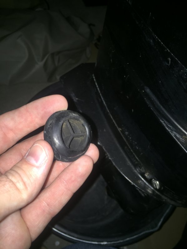

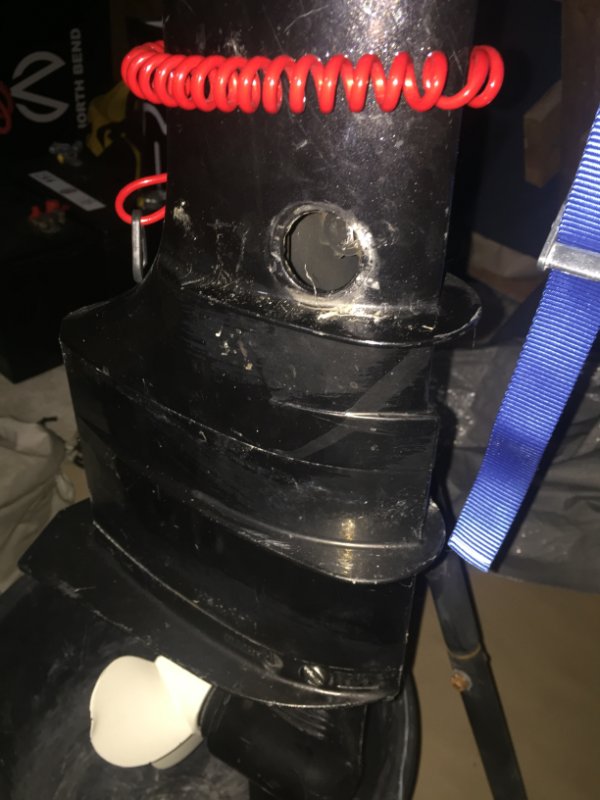

Sedan undrar jag vad detta hör till (se bild), den har spruckit och torkat en del så jag är osäker på om den går att sätta fast igen. Enligt Marineparts reservdelslista så är det en "Cover, rubber", men vad har den för syfte? Är det ev så att detta är dräneringshålet till motoroljan? Jag beställde "Cover, Rubber "B" men den är mindre i storlek och passar således inte. Är det av stor vikt att inget vatten kommer in i detta hål, eller kan jag försöka sätta dit pluggen igen trots att den är lite sprucken? Ska sjösätta till helgen så hinner nog inte få ny reservdel innan dess.

Oljepluggen sitter på undersidan motorblocket. En av 6-kantsbultarna har litet större dimension än övriga. Det är pluggen. Den har dessutom en packning av metall som aldrig behöver bytas.
Gummipuggen är bara ett lock som täcker skarven för växelföraren (om jag minns rätt), som du nog inte behöver bry dig om.
