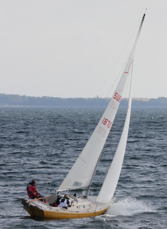

På denna bild är det just den focken med de måtten:
InFinit med fock, 2014
Vindstyrka 6-8 m/s. Kanske lite svårt att se storleken på focken, men den står fint!

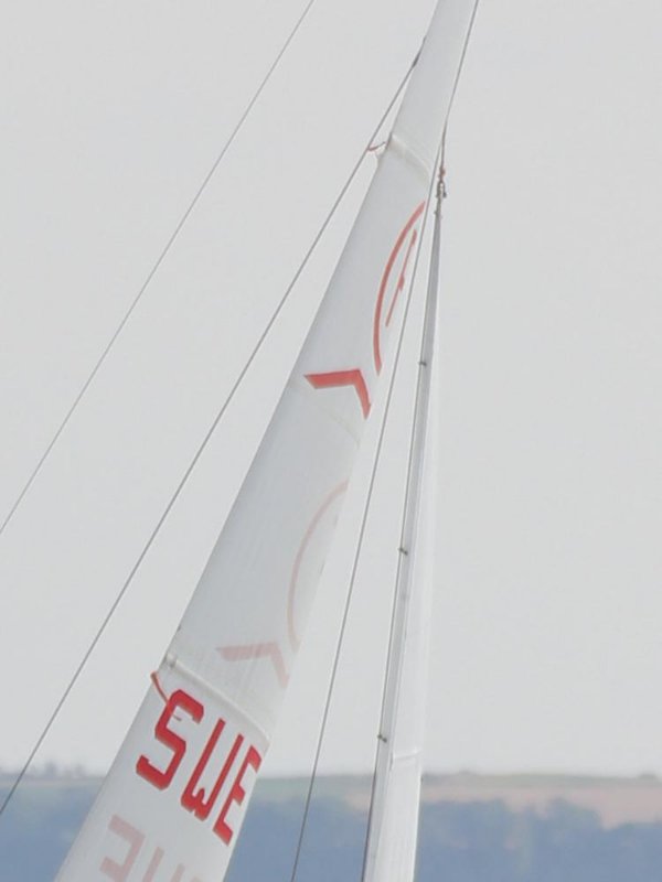

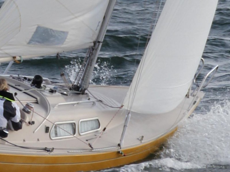

Jag zoomade in lite för att visa detaljer från samma bild:
Fockens nedre del
Fockens nedre del
Fockens övre del
