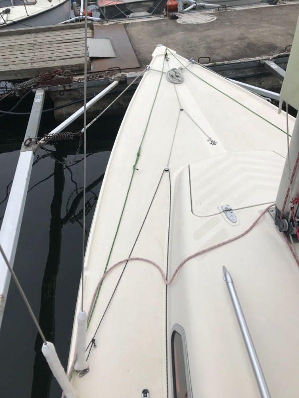

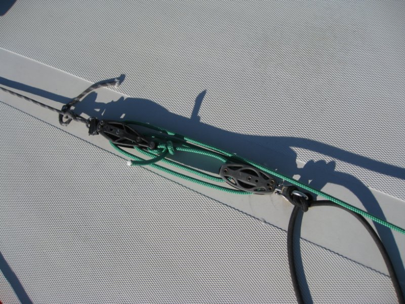

Jag hade sedan flera tiotal år tillbaka flyttat ner fallwinchen från masten till en trimplatta på luckgaraget. Men sedan några år tillbaka har jag ersatt fallwinchen med ett Harken servocleat (i aluminium) och installerat en försegelcunningham som är draget rakt över förluckan till en servocleat på trimplattan. Som fäste på fördäck för taljan har jag återanvänt en nedhalsbygel från den tiden man seglade triangelbana och hade just nedhal för att stablisera spinnakerbommen på slörbenen.
Detta fungerar väldigt bra. Utväxlingen här blir väl ungefär 6,(rätta mig om jag har fel), och det har visat sig vara väl tilltaget för detta ändamål. Blocken är vanliga delrinblock av budgetsortiment. Den gröna linan är 6 mm vanlig polyesterskotlina om jag minns rätt. I vilket fall som helst har jag inte upplevt att halshornet har rört sig uppåt nämnvärt när man seglat och att hela arrangenmanget är litet elastiskt tror jag inte är till någon nackdel. Eftersom du hissar spinnakern från förpiksluckan, måste du nog leda cunningham vid sidan av luckan och sätta servocleaten på sidan av ruffen eller sittbrunnssargen. Jag har sett båtar med dubbelkommando för försegelcunningham dragna på detta sätt.
I gamla Medvind finns beskrivningar på hur man kan arrangera trimutrustning. Patrik Erlandsson har skrivit några Medvindsartiklar om detta. Som du säkert vet finns alla Medvind att läsa på webbsidan.

- Trimplatta. Fallet längst till styrbord och cunningham längst till babord.
- IMG_4315.JPG (100.53 KiB) Visad 26323 gånger
- Halshornsfäste
- IMG_4244.JPG (100.64 KiB) Visad 26323 gånger

Kaskadkopplingen på SWE 2719 "Filijokus" ger väl 4 gångers kraftförstärkning, samma som med min fiolblockstalja. Jag har aldrig upplevt att detta skulle vara för litet. Och dessutom, om det blir litet lagom kraft i draget, håller råttan kvar tampen bättre. Så lagom är nog bäst.

Det blir nog 6 ggr då tampen dras under ”hjulblock” precis bakom infästningen av förstaget, upp genom nedre främre halshornet och sedan ned igen och fästs i centerpinnen för hjulblocket. Det är 4 ggr utveckling på däck men tot 6 ggr. Det räcker gott att dra hårdare spänning i förlik än vad som behövs...
https://youtu.be/sXpxg5KmaQk
Kolla 1.38 min in i filmen. Här går cunninghamlinan under runt hjulblocket o sen direkt i nedre halshornet. Om du tittar noga så ser du att det finns möjlighet att slå en pålstek i änden på linan, trä den genom halshornet och ned igen o lägga den lagom anpassade öglan på pålsteken över ”sprinten” till hjulet. Om jag rycker upp genuan från däck oförsiktigt kan öglan lossna, det har hänt ca 3 ggr på 4-5 år.
Fördelen med denna cunningam är att det inte behövs så många borrhål, 1st för nedhalsöglan på fördäck, där kaskaden är knuten. Sen brytblockinfästning och skotråtta...
Det kanske blir 8:1 om man räknar 3 kaskader?

Martin, jag hade först en dubblering vid förstaget, som du. Men det hände att det strulade. Den kunde både lossna eller kila sig fast mellan trissa och beslag. Så jag tog bort den och knöt helt enkelt fast en skothake i ändan av linan. Man vinner faktiskt inte så mycket i kraft med en sådan dubblering som man kan tro, eftersom friktionen i öljetten tar bort en hel det av den förväntade kraftvinsten. Jag märkte ingenting....
