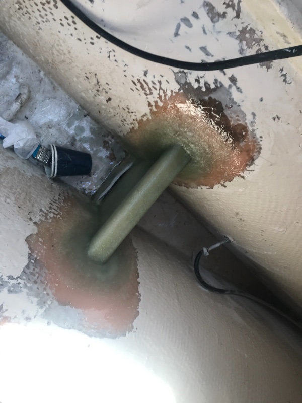

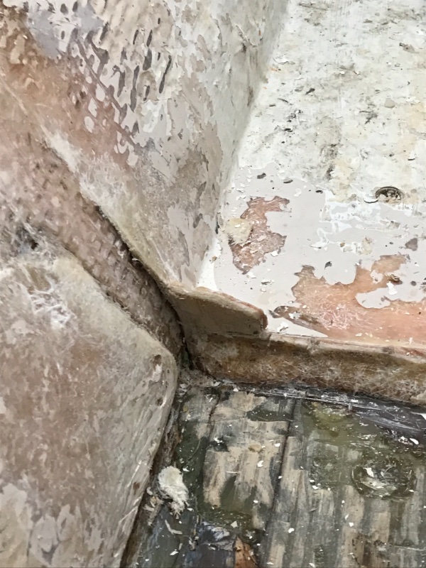

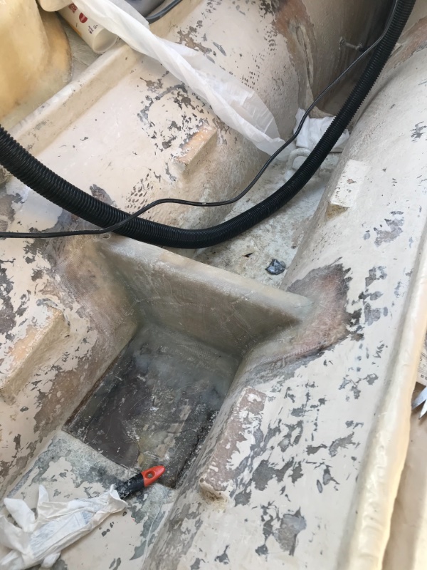

Hej! Jag har lite erfarenhet av blött trä över kölen i det främre kölsvinet. Min IF har den nya konstruktionen och är tillverkad 1976. De borrade hålen i båda bottenstockarna över kölen, för att vatten ska kunna rinna bakåt, hade gjort träet i dem genomvåta genom åren pga (vad jag tror) konstaterat läckage från ett av fönstrena och det syntes sprickor att de lossnat i lamineringen mot skrovet. Jag sågade bort båda två med en multisåg och borrade hål i plywooden som är fastplastad över kölen i båda kölsvinen för att undersöka statusen på dem.
I det aktre kölsvinet var träet över kölen snustorrt och ljust men i det förliga kölsvinet var trät surt och mörkfärgat upp i halva kölsvinet. Träet i det fastplastade främre skottet hade kontakt med plywooden över kölen i det främre kölsvinet men inte i det aktre kölsvinet och träet i den aktre bottenstocken hade heller inte kontakt med plywooden över kölen i det aktre kölsvinet där lyftöglan sitter.
Jag sågade bort en fyrkant av plywooden över kölen framför det främre skottet som ses på bilden. Under var det utfyllt med polyesterplast men inte upp till plywooden, och plywooden var fastplastad med ett ca 5mm tjockt laminat.
De borrade hålen i plywooden i det främre kölsvinet har varit ca ett år nu och träet är torrt igen. Jag ska fylla ut mellanrummet med polyesterplast i de borrade hålen, nu i vår. Jag har skrapat och slipat bort gammal enkomponentsfärg i kölsvinet, laminerat dit nya bottenstockar samt laminerat igen fyrkanten över kölen med polyester och matta från biltema. Jag har målat hela kölsvinet och skrovsidorna i durken med gelcoat och paraffin dvs topcoat med bra resultat.
Träet i bottenstockarna och över kölen som jag tog bort tog jag hem och när det torkat upp visade det sig vara riktigt bra hålfastighet och kvalitet på träet och limmet, som plywooden var limmat med hade inte lösts upp. Med facit i hand hade man kanske kunnat skära upp toppen på bottenstockarna och torkat upp dem och sedan plastat igen dem igen.
