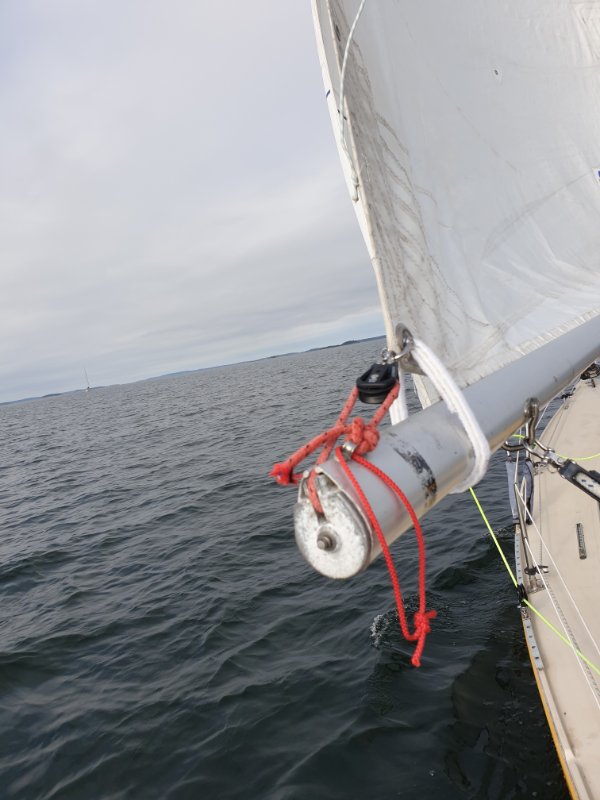

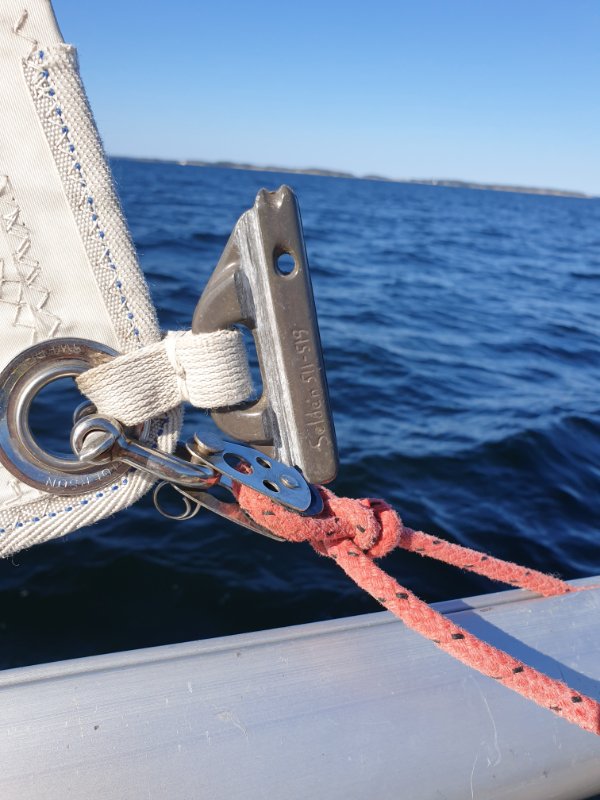

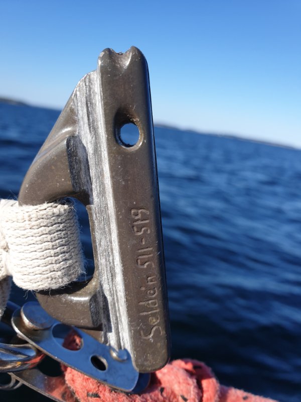

Ny med if, samt även ny med segling Har seglat några gånger men har en del på seglet som varken jag eller tidigare ägare hade kännedom om. Har alltså gått att segla utan under tre år tidigare hade hand om båten. Har dock noterat svårigheter att ordentligt sträcka ut storen på längden vilket jag finner troligt är funktionen för delen.
Se bild och släng gärna ut vad det är samt hur jag använder den

Re: Okänd del storsegel
Det är en uthalsvagn. Borde passa i profilen på bommen om den är anpassad för din bom. Håller nere akterhornet mot bommen. Den på bilden är anpassad för en Seldén bom.
Det var det jag misstänkte dock vittnade tidigare ägare om att de provat men inte förstått funktionen i bommen. Men känns helt rimligt, dock undrar jag fortf vad hålet har för funktion. Är det avsett att knyta ett skot så jag kan sträcka från det?
Hålet i uthalsvagnen är förmodligen för att kunna koppla uthalet (som sträcker seglets bomlik utmed bommen) men det fyller ingen funktion om inte vagnen passar i likrännan. Din röda tamp är ditt uthal som fyller den funktionen. Knyt ett rep runt bommen genom öljetten i seglet akterhorn (nedre bakre hörnet på seglet) som kan löpa på bommen men samtidigt håller fast seglet mot bommen. Sedan sträcker du med uttalet. Om du låter den röda tampen löpa genom blocket istället får du utväxling!
Det framgår inte helt klart hur det hela är monterat. För att uthalet ska fungera ska väl travaren vridas till vänster - uppåt, så att man i den här vyn drar neråt med uthalet. (seglets underlik på bilden är allstå den vertikala kanten och akterliket den horisontella.
För övrigt tycker jag anordningen med det lilla plåtblocket är underdimensionerad. Om det inte finns ett fungerande uthal på din båt eller och blocket som brukar vara integrerat i bomändan inte fungerar, kan man bygga ett enkelt utanpåliggande uthal. En del seglare anser det vara en tillfällig lösning, men jag själv anser att den mycket väl kan vara permanent. Den funkar faktiskt bättre med mindre friktion och mera servicevänlig.
Den uthalsvagn som är märkt Selden 511-519 är skall skäras i likrännan på bommen. Men nu är den för bred för att gå in i rännan som då är avsedd för bommar av senare typ som är mer öppna. Likrännan på min bom till en proctor mast är endast 3mm bred.
Det segel som jag har, är försedd med en liknande uthalsvagn, med ett kortare replik och med en fri del i förliga änden.
Den vagnen är en rostfri plåtdel med rundstycke som belagts med en plast som i det fallet var möjligt att bearbeta så att den löpte lätt in i rännan, bomuthalet fäster jag då även i öljetten i skothornet.
Om det är som i mitt segel är det inte så bra om skothornet lyfter över bommen, vilket uthalsvagnen är till för att hålla ner, ett sätt som jag skulle prova vore att sätta uthalsvagnen i ett skruvstycke och fila på båda sidorna till ett mått där den går i bomrännan, i annat fall om det finns någon lämplig i båthandeln, eller segelmakaren.
Får tacka så hemskt för all information. Bilden har klarnat och håller väl då bara tummarna för att uthalsvagnen passar i likrännan som IF1426 antydde att den då kanske inte skulle göra. Tror dock att jag har den senare Selden-masten. Som Maja antydde att det kanske är en smula underdimensionerat får jag vara beredd att hålla med. Dock är skotet såpass stort att det inte riktigt går ner i likrännan och kilar så att säga fast vilket leder till svårigheter att både släppa samt skota in på uthalet.
SWE - 515 nämnde hur hålet på uthalsvagnen troligen är för att koppla uthalet på. dock tycker jag att det ser så litet ut. Blir det inte ett väldigt tunt skot? hade du gjort fast det med en knop eller ett litet schackel?
sista frågan innan jag åker ut till båten provar att få till allt utifrån information, och säkert kommer få fler frågor. Behöäver jag smörja uthalsvagnen med något för att den ska kunna lira i rännan fritt?

A och O är att man avlastar seglets skothorn Om det sitter en travare fastsydd och som passar i likrännan, så gör den jobbet och man behöver då inte vara orolig för uthalsblocken som då kommer att belastas bara måttligt. Om det inte finns någon travare, är det viktigt att vira några varv med ett kardborreband genom öljetten och under bommen.
Du kan använda siliconspray i likrännan för att minska friktionen.

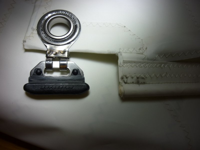

Lägger in en bild på travaren eller uthalsvagn, vilket man vill kalla den, hur den är arrangerad i mitt segel.
Bommens replik sträckte i aktra änden bak till travaren, i mitt fall gick det att justera tjockleken på travaren så att den gick in i bommen . Jag ansluter uthalet med en schackel till öljetten i skothornet.
Att travaren i ditt fall är underdimentionerad, det förstår jag inte, och varfär skulle du ansluta något till hålet som är i travaren det är väl knappast plats för något i bomrännan.

Det var väl jag som skrev i ett tidigare inlägg att det såg litet underdimensionerat ut. Jag avsåg inte travaren utan uthalsblocket.Men bara man har travare eller karborreband eller liknade som avlastar skothornet i vertikal riktning, blir det en måttlig belastning på blocket.
Som kanske beskriver vikten av en bra avlastning kanske är vad jag själv råkade ut för: Jag råkade få en för liten travare i ett av mina segel, som, när seglet belastades i en vindby, rappade ur likrännan. Då kom all belastning i uthalet och blocket i som satt i skothornsöljetten havererade och uthalslinan gick också av. Numera är det 100 % dyneema 5 mm diameter som inte hindras av någon smal likränna utan är utanpåliggande...

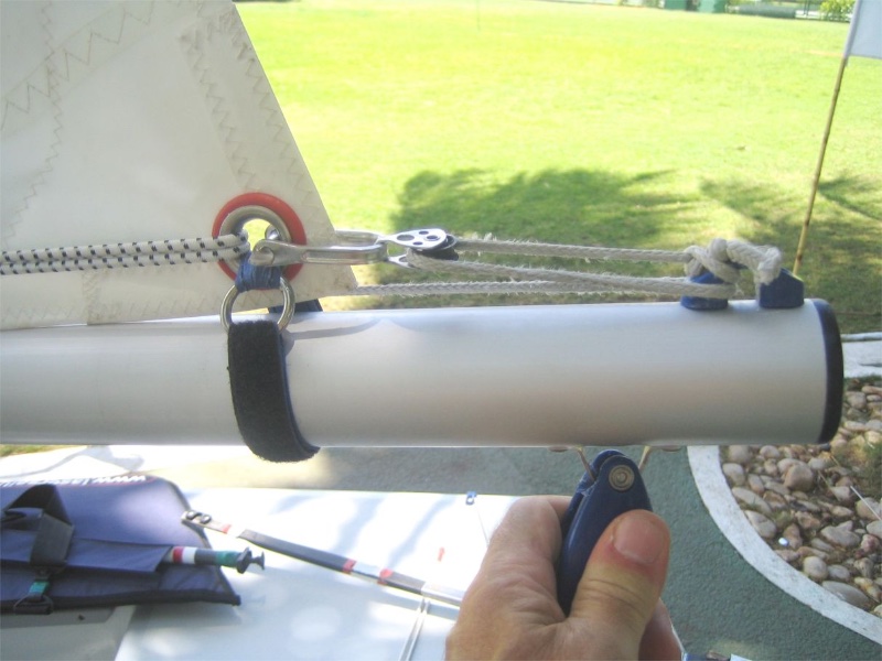

Hej SebEzp. Huruvida dett lilla hålet i släden kan användas för att koppla uthalet är en gissning. Jag har ett lösfotat storsegel med en annan travare och kopplar som Maja ett utanpåliggande uthal via akter-skothornets öljett. Enkelt och funktionellt. Här är ett exempel (lånad bild) på hur det kan se ut.

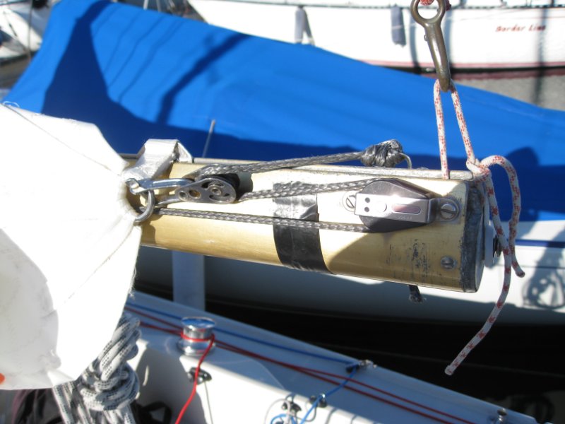

Om man sätter fast ett extra block till linlöparen på bomnocken med t.ex.ett mjukt schackel eller monterar ett kindblock på sidan av bommen, minskas friktionen, och det blir betydligt lättare att sträcka underliket. Se bild.

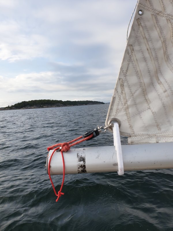

Så där jag, efter lite fixande efter alla kloka rekomendationer och tips landade det i något sånt här. Köpte nytt lite grövre uthalsskot, samt en öljett som dom sydde ihop på ett kick på Gransegel. Var ute och seglade igår med det och kändes bra, dock blåste det milt, men ser inte att det inte skulle klara hårdare vindar. Gamla uthalsvagnen skar jag bara av och vid närmare inspektionen såg den gånska risig ut så denhamnade i soporna.
