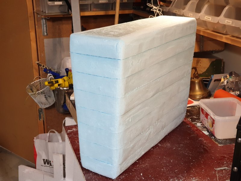

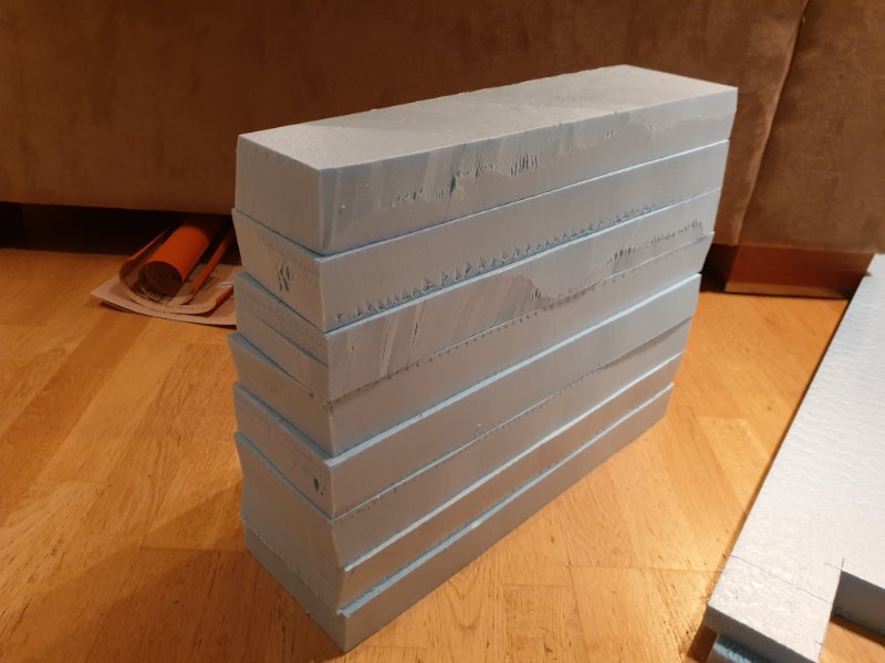

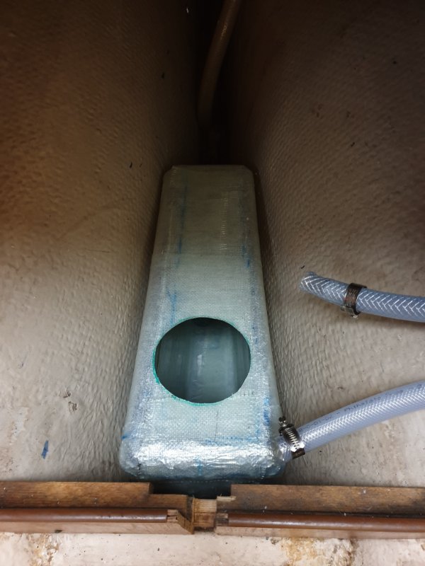

Tanken för nr 1 plastades kring en plugg i frigolit som jag måttanpassat efter kölsvinet. Mellan lagren av glasfibermatta las ett lager aluminiumfolie som hindrar doft att tränga igenom. Därefter borrade jag upp ett hål för inspektionslucka och hällde i aceton vilket löste upp frigolitpluggen och vips så var tanken klar. :-D
Finns en film på youtube:
https://youtu.be/tOJsARVQTHU
