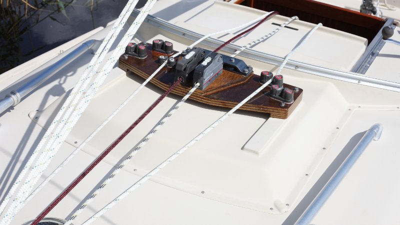

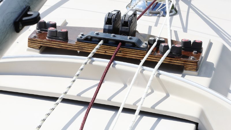

Nu var det ett tag sedan det blev klart men jag kan ju visa hur det blev också.
Kanterna är lagade med gelcoatspackel men jag gjorde de lagade områdena lite tjockare (inåt där det inte syns) och tror nog det ska hålla ihop.
Hålen i sargen fyllde jag med armerat PP polyesterspackel i 5-6 omgångar tills hålet var slutet, det härdar ju på några få minuter så det var inte så mödosamt.
En lärdom på vägen var att det går utmärkt att lägga vanlig packtejp över gelcoatspackel för att få lagningen att följa omgivande former. Överskottet av spackel bildar en liten slät bula som man får slipa ner, det finns en sån under tredje tampen från vänster i nedre bilden. Att slipa är ingen favoritaktivitet så den får sitta där tills jag hittat tålamodet igen.
Trimbrädan fick ny infästning också. De upphöja förstärkningarna har rätt många generationer hål på liten yta i mitt garage så jag litade inte riktigt på de gamla skruvhålen för träskruv. Jag borrade upp lite större hål och fyllde med förtjockad epoxi. Sen försänkte jag brickor och M6 muttrar undertill och gjöt återigen in i epoxi. Jag smörjde in de tilltänkta fästbultarna i vanligt båtvax och drog fast trimbrädan för att fixera muttrarna i rätt position. Vaxet funkade som släppmedel och bultarna gick fint att skruva ut när epoxin härdat.
Mycket pill blev det men jag tycker det lyft hela båten ett snäpp och är nöjd med insatsen.
