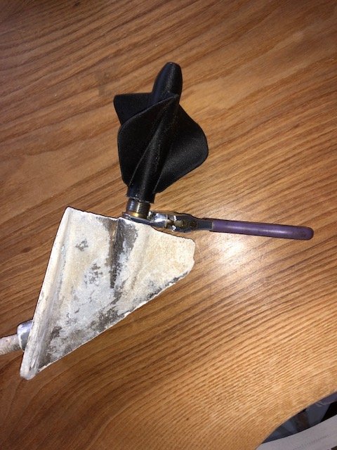

Ringde firman. Han pratade bra engelska. Det fanns Sumlogg vajer och hylsa på lager. Ny version som var teflonlagrad till det facila priset av ca 200EUR... kanske väntar med den beställningen tills jag ser om min hemmalagning fungerar. Det kostar att ligga på topp...

Jag har just demonterat min Sumlogs undervattensdel helt och hållet. Den fyrkantiga delen av viren skall löpa fritt i propellerns fyrkantiga hål så det är bara att dra ur den i riktning mot mätarinstrumentet. Jag kunde köpa en vire från England för några hundralappar som passade till Sumlog, man fick bara anpassa längden. Jag försöker bifoga några bilder hur det ser ut när propellern är delvis, demonterad från undervattenskroppen.
Hör gärna av dig om du behöver mer information, det finns nya propellrar och man kan skicka efter vire från England.

Nu i vårrustningen så plockade jag isär Sumloggen igen för skarvningen/lagningen inte höll hela förra sommaren. Dags för nya grejor. Jag tar gärna emot info om leverantör i England av reservdelar.
