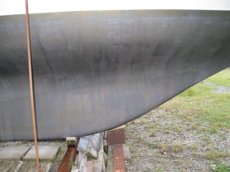

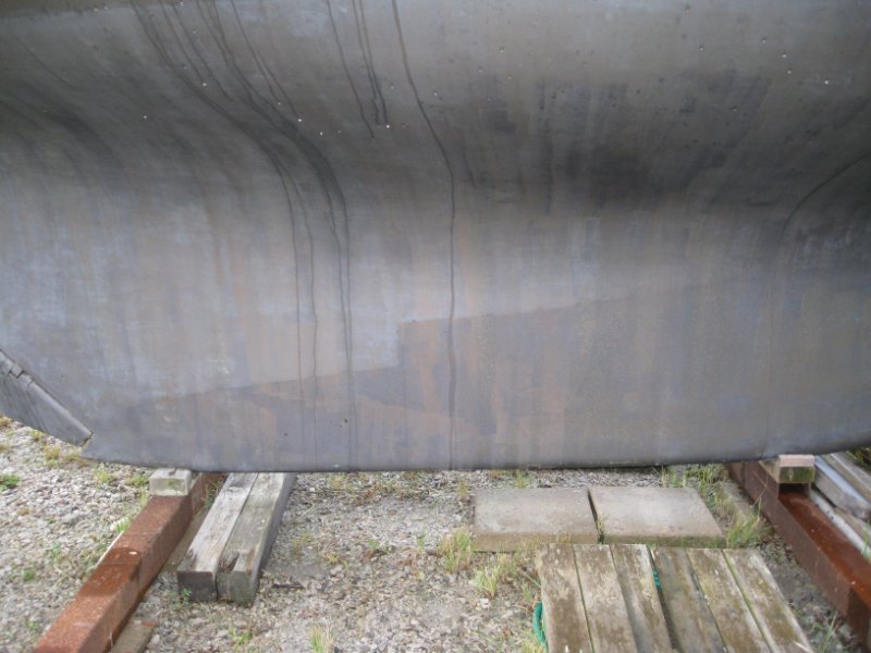

IF-båten (åtminstone min) har en ballstvikt med projektionen helt i enlighet med ritning 1460. Jag har fotograferat den en dag då det var kondens som tydligt avsatte sig på det kallare järnet. Se foton.
Förliga delen
Förliga delen
Trots att du fotograferat, kan jag tyvärr inte riktigt förstå var någonstans skadan sitter. Men är det på undersidan av aktra delen av kölen, kan man väl först slipa bort allt löst och dåligt material, låta det torka ut med hjälp av en elektrisk värmefläkt och därefter fylla håligheterna med glasfiberspackel och, om skadan är stor, plasta på några glasfibermattor. Annars kanske det räcker med glasfiberspackel.
Aktra delen
Aktra delen
