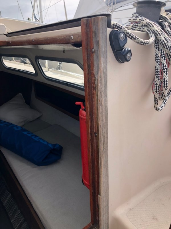

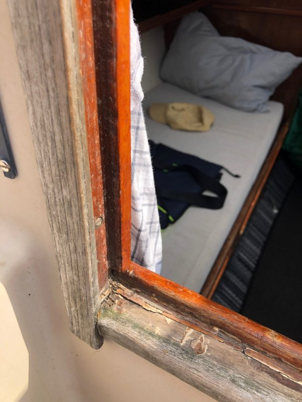

Listerna kring ruffluckan är i väldigt dåligt skick. Dels har överlappet på övre delarna på sidolisterna brutits av så det regnar in och dels är är nedre listen både rutten och sprucken. Finns det några bra ideer på åtgärd? Säljs nya lister någonstans?

Hej och välkommen till forumet!
Jag har inte sett några i verkligheten, men "Gert" i Västra Frölunda har gjort många luckor till IF-båtar, samt andra delar, kan vara värt en titt: http://www.gertsbatsnickeri.se/delar-ti ... ieholm-26/
Annars är det nog inga jättesvåra delar att slöjda till själv, men har man varken utrymme eller tillgång till verktyg är det tufft.

Hej, jag köpte lister från Gert, ffa sidoslisterna var trasiga på samma sätt som dina, kostade en liten peng men jag blev jäkligt nöjd med resultatet. Har sett att en del ej har trälist underst, verkar som man plastat dit en L-profil av ngt slag och sedan endast sidoslisterna//Mats

Tack för alla tips! Jag lyckades få loss sidolisterna utan att de gick sönder och planerar att fräscha upp dessa och har nu beställt en undre list av Gert. Tror detta kommer blir bra.
