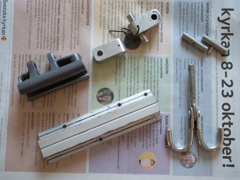

Jag har en del likadana grejor över eftersom jag har bytt ut mot fast bomfäste. Om ni är intresserade får ni gärna överta dem. Tyvärr är skenan bara 165mm lång eftersom jag behövde resten till ett projekt. Kanske är det någon annan här som har en skena i full längd.

Jag bytte till detta bomfästet och jag är mycket nöjd med det efter ett par säsonger och tycker att det är enklare att hantera. Det var lite knepigt att hitta rätt beslag (riggaren fick hjälpa mig), och sen skulle det mätas så att det kom helt rätt. Och så kostade det några tusen ...
Det behövs ingen vinsch däremot Cunningham för att spänna ner seglet när det behöver planas ut.

Stort tack för alla tips, jag kommer kontakt dig toernqvist för att köpa de överblivna delarna. Det verkar som det enklaste sättet att lösa vårt problem just nu. Att ha ett fast bomfäste verkar vara populärt och något att fundera över för framtiden.
Härligt med ett forum där hjälpas åt känslan finns, vi ska försöka dra vårt strå till stacken där vi kan!

toernqvist tillhandahöll en ersättningsdel, efter lite metallbearbetning passade delen perfekt och nu blev det precis som vi tänkte oss. Tack än en gång för hjälpen!

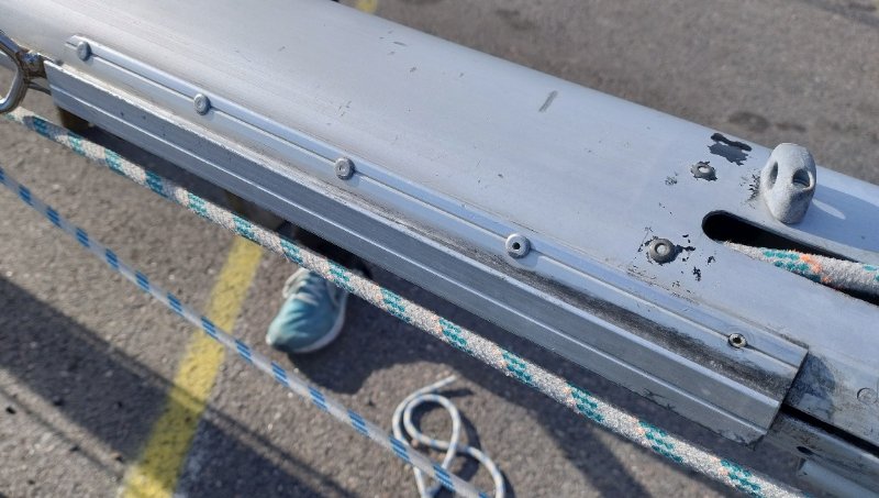

Litet tillägg, till en bra tråd. Fick brott på bomfästet men dock klängre in mot bom än vad som togs upp i föregående exempel. Märkte inledningsvis inte att det hänt, upptäcktes i samband revning av storen. Är ute efter en quick fix på det här. Men kanske lika bra att besöka riggarn och montera helt nytt bomfäste som nämnts innan i trån.

Möjligen passar Selden Stainless Steel Keelboat/ J24 Gooseneck Toggle - 528-100. Den ser rätt ut, men jag hittar inte måtten på den.
Annars borde man kunna tillverka en ny bomtoggle eller försöka hitta en begagnad.

Jag undrar om det inte fanns en sådan del extra bland grejorna jag sålde till Peter och Görel (Chili). Titta på bilden tidigare i tråden. Skicka ett mejl till dem och fråga. /Teo
