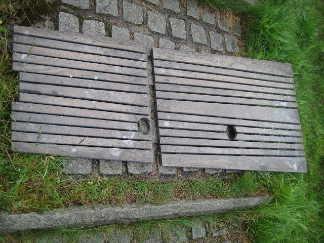

Min är också av en modell som ser enklare ut att tillverka. Den är dessutom i två bitar, en bit som går fram till höjd med skotbalken och en större bit framför. Går det att få in en bild i forumet? Isåfall skulle jag kunna ta en bild och lägga ut här...
Re: Ny teakdurk i sittbrunnen?
Lite bilder på ovansidan:
Några bilder på undersidan:

Nu har du lite olika förslag på olika "originalsittbrunnstrall" att välja på. De verkar ju kunna se ut lite hursomhelst...
