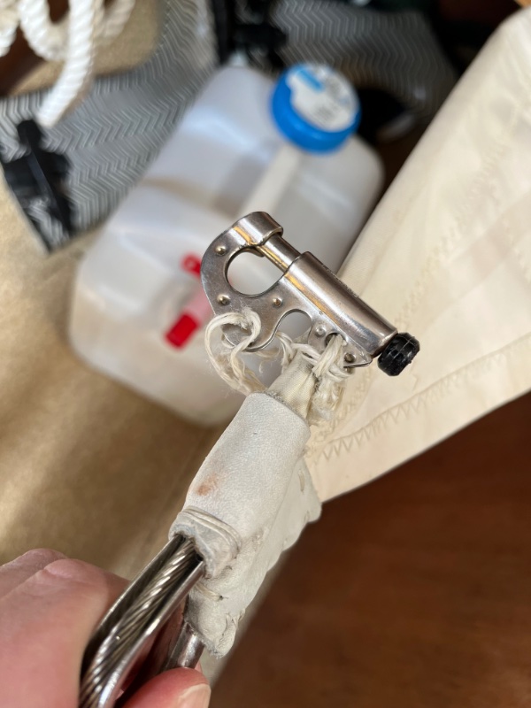

Sömmen till vårt översta fäste till genuan har gått upp. Borde vi lämna in till segelmakare eller är det en enkel sak att fixa? Hur hade ni i sådana fall gått tillväga?
Vilken typ av tråd bör användas?
Vi har svårt att se hur den nuvarande sömmen går - brukar den gå igenom seglet?
Vi ska ut på långsegling om några dagar och det kan eventuellt bli tight att hitta en ledig segelmakare tills dess.
Jag håller alltså i fallhornet på bilden.

Inlägg: 2920
Re: Laga segel
Är det bara så att en eller flera
segeltrådar tunt likvajern har gått av eller lossnat kan du nog laga det själv med lämplig nål och samma tråd och några lämpliga plattänger. För segelhaken är väl fäst runt likvajern och segelduken är fastsydd till likvajern...Eller har jag fel..? Och segelhaken belastas väl ändå inte av några större krafter. Den ska mera hålla seglet på plats. På nyare försegel kan man t.o.m. se segelhakar av plast som är fästa med en liten skruv runt repliket.
