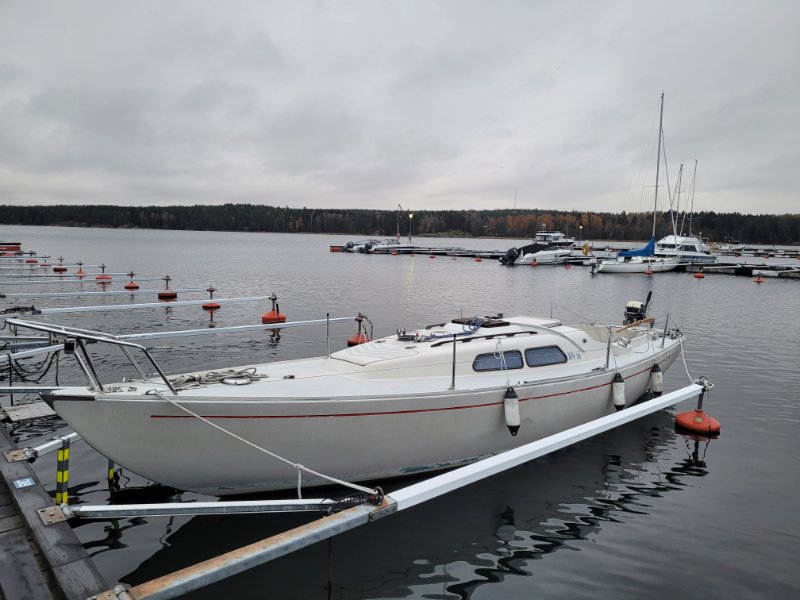

1. Min båt är en 71:a, om jag läst alla forum och tabeller rätt borde den vara kulör J8056. Jag har dock svårt att hitta och landat i att J8004 borde vara nära nog. Gäller gelcoatspackel för att laga skrov. Tror ni det är rätt?
2. Båten är skadad i fören, se bild. Min tanke är att göra rent och spackla upp med gelcoatspackel och slipa till det och nöja mig med det. Men visst ska listen egentligen gå hela vägen upp? Jag är inte så sugen på att byta ut den som sitter där.
3. På däck är det på vissa ställen slitet, gelcoat är väldigt tunn och man börjar ana glasfiber under. Tänker jag rätt att det bara är att rolla eller spraya ett par lager topcoat och sen slipa/polera det fint?

- Saknad list?
- 20240316_141526.jpg (130.26 KiB) Visad 4461 gånger
- Kulör?
- 20231027_082723.jpg (133.23 KiB) Visad 4461 gånger

Min båt är också den en 71-a. Originalfärgen hade då beteckningen 856, vilken sannolikt är samma som J8056. 804 (eller J8004) är den färg som bäst passar ett s.k. lergrått skrov och däck som ditt.1. Min båt är en 71:a, om jag läst alla forum och tabeller rätt borde den vara kulör J8056. Jag har dock svårt att hitta och landat i att J8004 borde vara nära nog. Gäller gelcoatspackel för att laga skrov. Tror ni det är rätt
Allt över vattenlinjen kan du spackla med gelcoatspackel. Under vattenlinjen ska du helst använda epoxispackel, eftersom det är helt vattentätt. Skenan ska gå från nosbeslaget och ända ner en bit under vattenlinjen, så den är cirka 1,2 meter lång. Jag är osäker var någonstans du kan köpa en ny skena, men prova hos Göran Helmer i Strömstad eller Seacamper i Berlin. Det kanske finns andra ställen i Sverige, men det kanske någon annan kan ge tips om.2. Båten är skadad i fören, se bild. Min tanke är att göra rent och spackla upp med gelcoatspackel och slipa till det och nöja mig med det. Men visst ska listen egentligen gå hela vägen upp? Jag är inte så sugen på att byta ut den som sitter där.
[/quote]
Som tur är, finns just kulören 804 (eller 8004) i sprayburksförpackning, t.ex.hos Hjertmans. Så du kan enkelt spraya på de ställena där topcoaten är bortnött efter alla år.3. På däck är det på vissa ställen slitet, gelcoat är väldigt tunn och man börjar ana glasfiber under. Tänker jag rätt att det bara är att rolla eller spraya ett par lager topcoat och sen slipa/polera det fint?
Tack för att du kommer med dina frågor till vårt forum, som du ju hjälper till att hålla det levande. Alla frågor och tips kan enkelt läsas av vem som helst och bara man registrerar sig, så kan man även skriva inlägg. Och fundera även på att gå med i förbundet för att, om inte av annan anledning, stödja förbundet med din medlemsavgift och göra det möjligt att ha en hemsida och ett forum över huvud taget..Som sagt, ursäkta nybörjarfrågorna, men jag tycker också att forumet behöver lite mer liv! :)

Det som ser oskönt ut i fören på din båt är nog inte värre än på andra. Montera dit en ny skena så döljs nog det mesta!
Jag bytte skena på min båt, eftersom den gamla hade gett upp efter för många dåliga tilläggningar och andra tillbud. Jag hittade en ny skena med lagom längd på Hjertmans. Men hålen passade inte med de gamla, så jag fick spackla igen gamla hål och borra nya för skruvarna. Borra inte för djupt och slarva inte med tätningsmedel, annars undrar du varför det är vått under förpikskojen!

Jag hade tänkt vara lat och skippa ny skena, men jag antar att det ligger några dåliga tilläggningar i korten så ska kanske tänka om. Får se vad som hinns med innan båten ska i.
