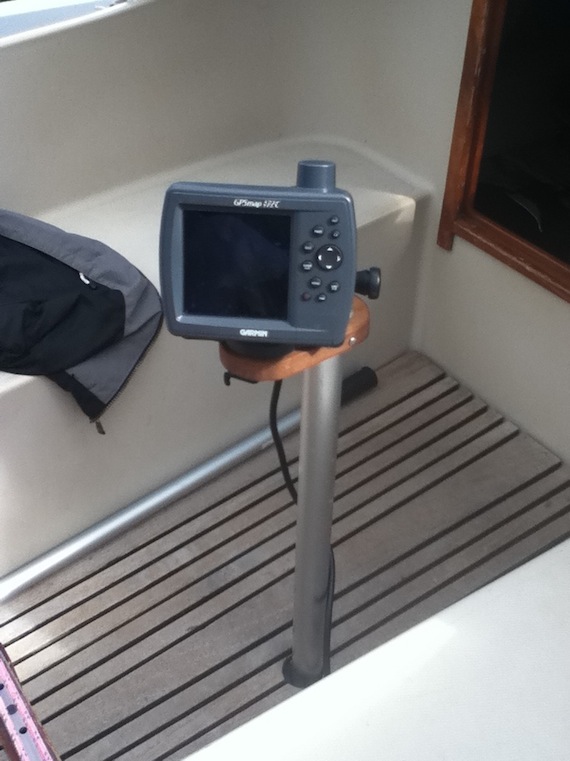

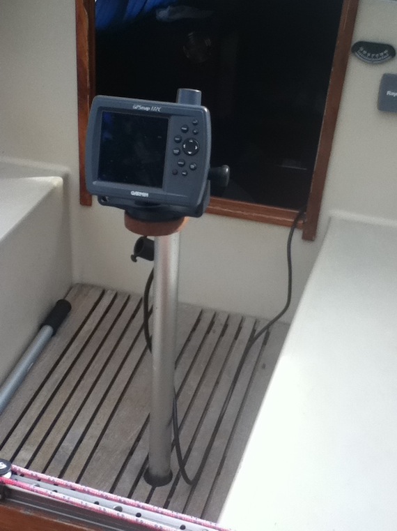

Har provat ett otal olika lösningar i flera olika båttyper och kommit fram till att: under rorkulten är en plats där ingen vistas, alltså en utmärkt och i praktiken bra plats.
Nära till rorsman.
Plottern sitter ej i vägen.
Kabeln är ej i vägen.
Se bilden överst i tråden.

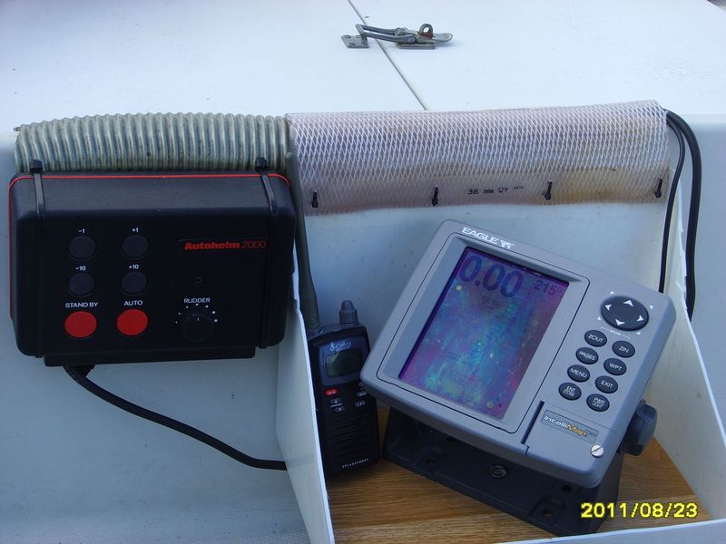

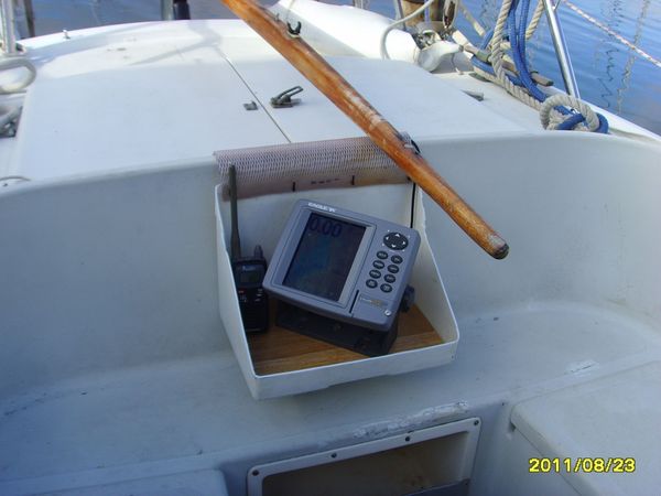

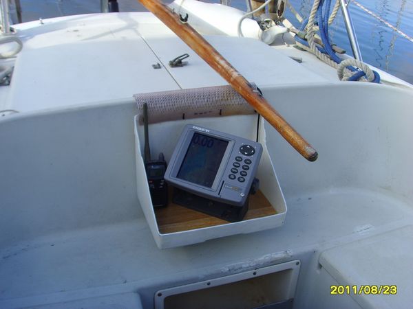

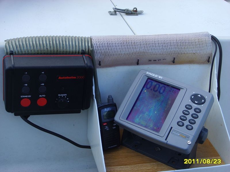

Har nu provseglat min GPS-låda/hylla.
Trivs bra med den, ej i vägen, GPSen vridbar.
Lådan rymmer oxå små pryttlar, exv. VHFen.
"Slangfastsättningen" gör den lättmonterad utan åverkan i skrovet.
Lådan är en kasserad batterilåda, med dräneringshål.
Fler av mina lösningar http://lasselundell.se/teknik.html
Re: GPS
Nej, slangen klämmer bra.Gripen skrev:Glider inte lådan runt när det kränger?
Har inte seglat i "styggt" väder.
Detta är en "prototyp" som inte är färdigutvecklad.
Att fästa lådan permanent är inga problem.
Antingen skruva eller surra.
Vill inte borra i onödan.
Har kört min autopilot med liknande fastsättning.
Det går att hänga dom på nedgången till ruffen oxå, bara att välja höjd.
Brukar ha piloten "nederst".
