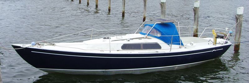

Mantåget ger mej ett bra "ryggstöd" samt att jag känner mej säkrare på däck.
Enklare att fästa fendrar, ankarolinan och "läskydd" för sittbrunnen.
Pulpiten är borttagen, var bara ivägen.
IF bryggan.jpg (91.13 KiB) Visad 8266 gånger
