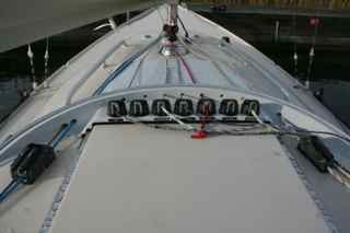

Jag tänkte visa lite på trim-lösningar jag gjort på min båt. Detta bör ses som "tips" bland andra, för det finns ju många lösningar efter tycke och smak. För min del har jag strävat efter att hålla båten så "ren" som möjligt.

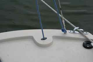

Häckstagsstäckaren ner genom akterdäck till ett litet block fäst under däcket

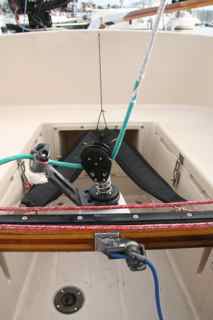

Framkant på skotskenan. Häckstaget genom ett svirvelcleat. häckstaget kommer under akterdäck ut i barbords stuv där det bryter ut till skotkonsolen där det bryter igen i ett block under konsolen och ut genom ett hål i balken till svirvelcleaten

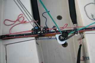

Skotbalken med skot-travarens clamcleat och dess "loopade" lina. Ett automat block och en svirvel arm är fästa på en konsol i mitten av balkens aktre kant. storskotet är skalat första biten för att löpa så lätt som möjligt.

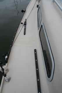

Fortsättning: Funkar visst bara med tre attachment åt gången..
Suggan sitter även den i yttre skenans förliga kant

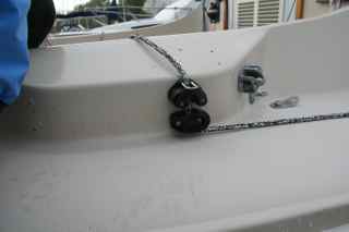

Brytblocket (med manuellspärr) till spinnen sitter i yttre skenan. Ett vinklat clamcleat på utsidan av sargen gör att mittgasten har lätt att fästa gajen vid behov.

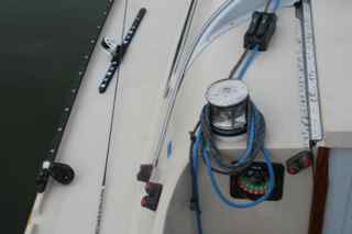

Clamcleat harken med fairleads funkar toppen. avlastare barbord för stor och fock fall. styrbordssida spinn fall.

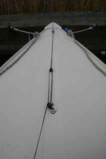

En till..

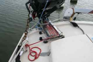

Motorfäste från folkbåtscentralen, hutlöst dyrt men suveränt. lätt att sänka - hissa snurran. och liten påfrestning på aktern. Jag har gjort bussningar i delrin för att klara sargkanten. Motorn måste ha lång rigg

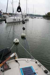

Genua cunningham som går till ett cleat vid ruffluckan
Brytblock och clamcleat med fairlead för suggorna på utsidan av sargen. Platserna för orginalvincharna är rena och bra sittplatser.

Inlägg av Fredrik »
Här en bättre bild på motorfästet...
motorfäste Primula
motorfäste Primula

Snyggt!
Vad är det för solpanel du har satt på akterluckan?

Kommer inte ihåg märket på den men har för mig jag köpte den på Seasea den är tunn och tål att trampas på, och laddar batterier utmärkt.
