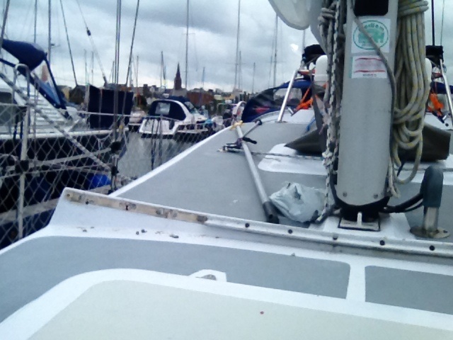

Vi är fyra kusiner och bröder som för tre veckor sedan startade en världsomsegling. Vi seglar en Marieholm 32 från 1975 och för tillfället ligger vi i Belfast, Nordirland med en förstörd skotskena till den självslående focken. Skotskenan var gammal och fästena kassa vilket resulterade i att 1/3 av skotskenan bröts av. Nu måste den bytas ut och vi själva har inte helt 100 koll på vad som fungerar, vilka specifikationer osv en ny skotskena behöver ha. I och med att skotskenan är fäst på en upphöjning som är en del av båten med en speciell kurvning fungerar det inte med vilken som helst.
Har någon erfarenhet av byte av denna skotskena eller kunskap om vad man måste tänka på vid köp av en ny? Tacksam för svar!

- Den avbrutna skotskenan och fästet.
- image.jpg (99.36 KiB) Visad 7695 gånger

Det är svårt att se på bilden. Är skenan krökt i två plan? Är det endast i ett plan, vilket jag tycker det ser ut som, borde det gå att montera dit en ny rak skena som böjs efterhand som skruvarna dras i.

Jag menar att man behöver tillgång till riktiga verktyg för att böja till en sådan skena. Segla med andra segel så länge tills ni kan få det reparerat på något varv.
Ett alternativ är att kontakta den holländska byggaren och försäljaren för Marieholm 32 och 33: http://www.marieholmvereniging.nl/index ... &Itemid=67
På bilden till höger verkar båten ha en liknande skena som ni eftersöker.
