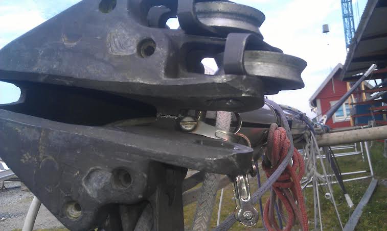

Jag har en spricka i mastfotens aktre del. Det är en Proctormast, IF nr 3022 från 1977.
Hur allvarligt är detta skall jag byta mastfot?
Hur får jag i så fall tag på en ny.

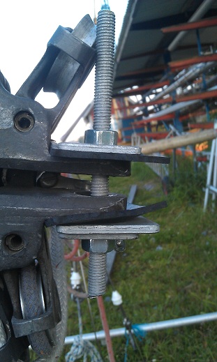

Tack för tips. Glömde att nämna varför detta hände. Anledningen till att den spruckit var att jag hade en liten incident med tappat förstag varvid masten föll bakåt. Som tur var så var ingen i sittbrunnen :). Då bändes mastfoten isär vid hålen för mastbulten, och sprack på ett ställe. Jag byggde en liten tving idag och kunde med hjälp av den böja ihop mastfoten. Enligt trådar som jag sett på forumet, samt tips från Proctor Sweden, så verkar det som att man kan borra ett hål och sätta en mastbult framför masten som då skyddar mot att den skulle kunna åka framåt. Det verkar på konstruktionen svårare att masten skulle kunna åka bakåt även om sprickan finns. Skickar med bilder som visar dagens arbete.
