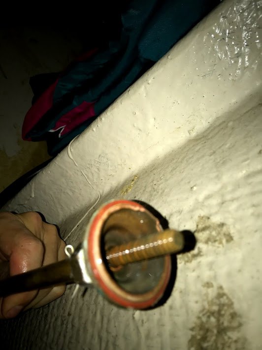

Re: Självlänsar
Det här hände mig i helgen när båten skulle upp på land. Skjutventilen sprack och båten höll på att sjunka. Allt gick väl, men behöver byta ut skjutventilen. Hur kunde det bli såhär? Jag utövade inte något större våld på ventilen. Hur går jag tillväga och vart får jag tag i nya skjutventiler?
