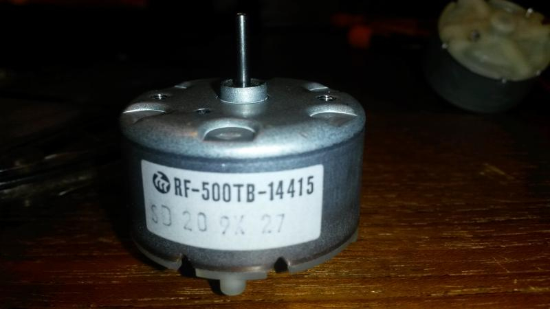

Efter lite surfande beslutar jag mig istället för att köpa en ny motor. Jag väljer en Mabuchi RF-500TB-14415:
Den har vettiga mått så den går att montera in i min gamla ventilator.

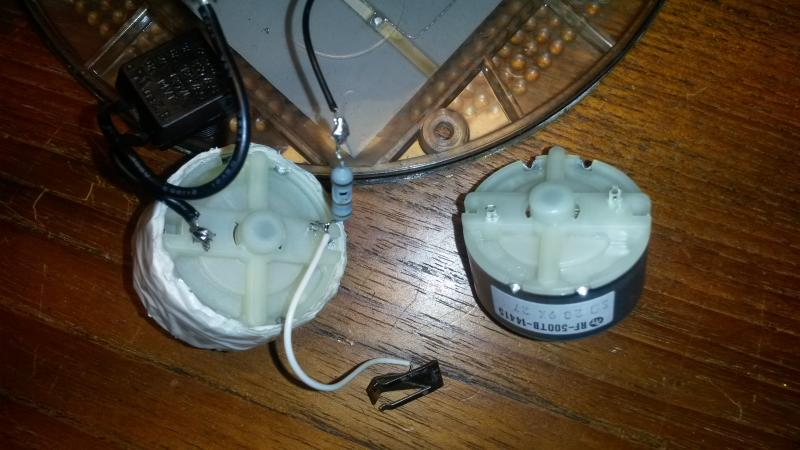

Den nya motorn ser ut så här:
Den har mindre diameter än den gamla. Jag tejpade därför lite runt den för att få den lite större:
Sedan gjorde jag en liten fästvinkel som jag skruvade fast motorn med:
På andra sidan där rotorn sitter arbetade jag bort lite plastmaterial för att få plats med rotorn på axeln, som ju är kortare än originalmotorn.
Nu snurrar den tyst och fint igen!
